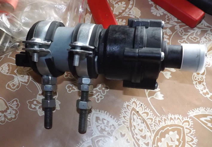

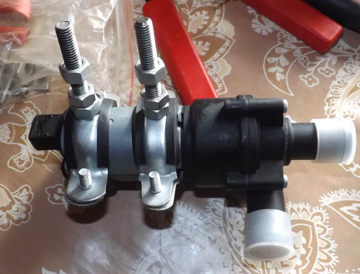

Взял насос Бош 0 392 020 034 производительность 750 л/ч,
Для крепления насоса использовал хомут сантехнический 1 1/4". Шпильки М8 длиной по 40 мм, что бы отодвинуть насос от стенки, для удобства монтажа трубок.

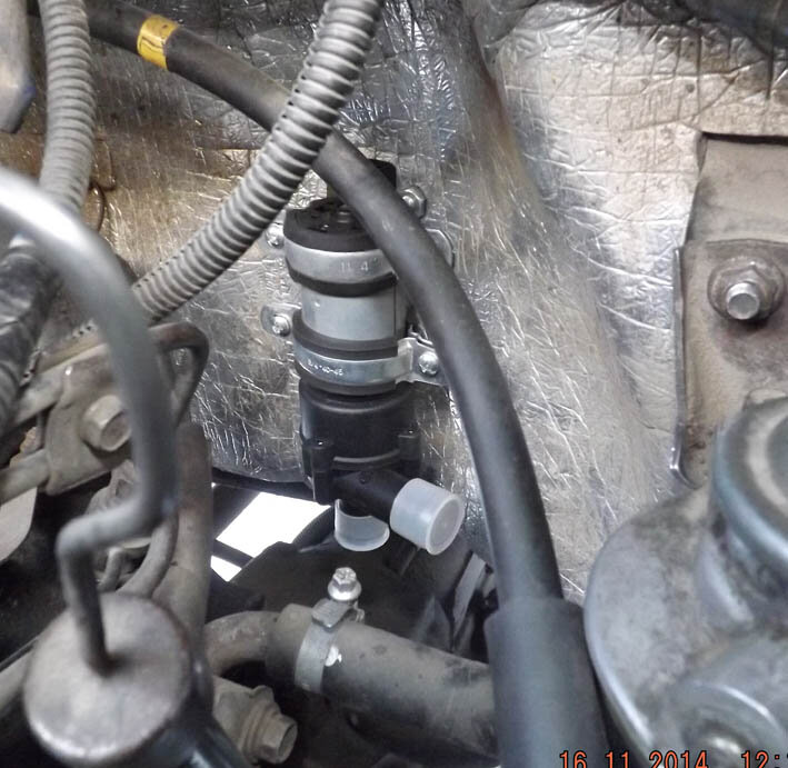

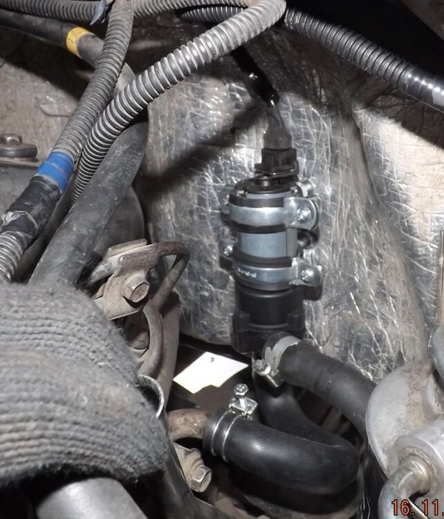

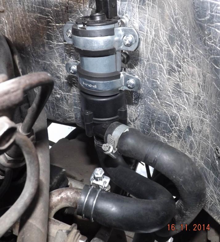

Насос разместил так, чтоб уровень крыльчатки был ниже патрубка выходящего из головки.
Нашел в гараже трубку от печки ВАЗ 2108, и поставил ее от патрубка головки к штуцеру насоса на всасывание.
Трубка не совсем подходит, приходится немного подогнуть.
Подключал через реле и кнопку. Питание брал с контакта 1G2 замка зажигания.
Испытание показали, в машине стало теплее.
