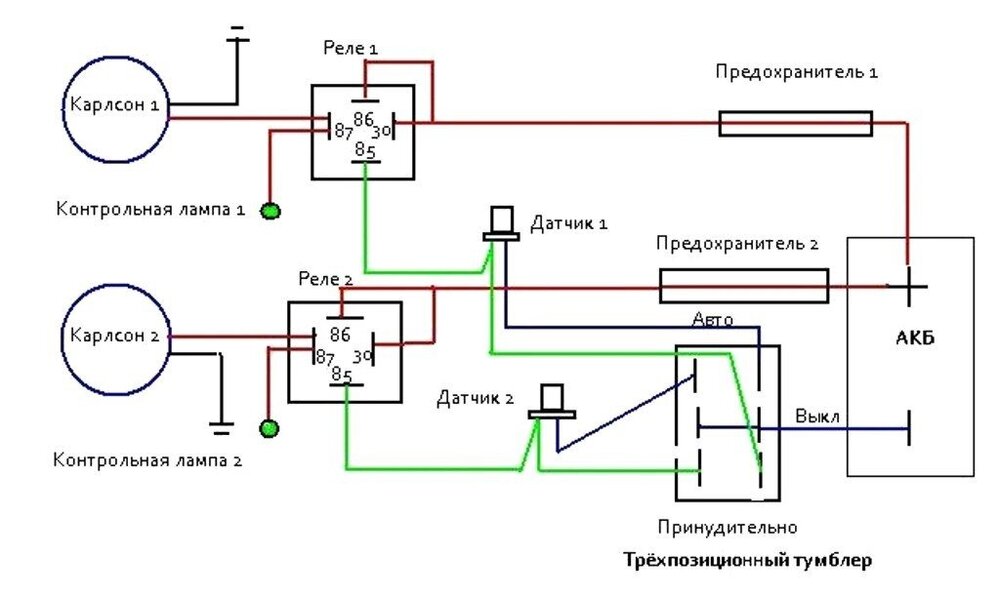

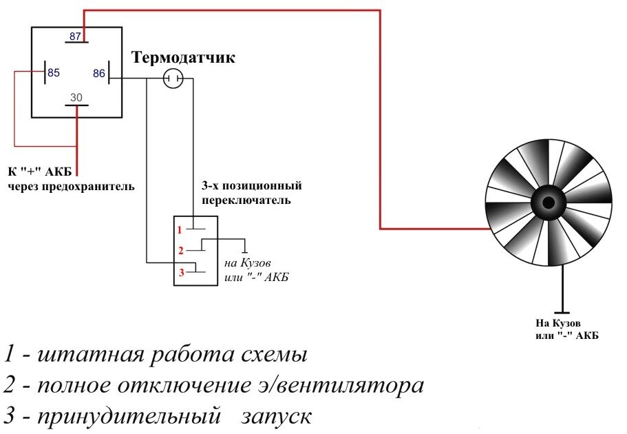

Беръ Опубликовано 17 ноября, 2020 Жалоба Опубликовано 17 ноября, 2020 (изменено) Перерыл кучу инфы форума, но все интересующие меня вопросы "размазаны" по форуму, поэтому решил собрать всё в кучу и нарисовать именно сюда. Так что сильно не пинайте если вопрос не в тему, хотя... скорее в тему чем наоборот. Ну а теперь по сути... Басик - P25W, 4D56T, 1996г. Пригнал со Владика в июне этого года. Устав разбираться с показаниями указателя ОЖ (стрелка при нагрузке скачет от второй нижней до первой верхней) (у всех отписавшихся на форуме своё видение в каком положении должна быть стрела указателя ОЖ на прогретом до рабочей температуры ДВС), решил чё-нить наколхозить. В частности: 1. Заменить термостат. Прикупил оный на 76,5 градуса (ТАМА, код MD 997605. Лучше уж я зимой буду сопли в басике морозить, чем летом попасть на замену ГБЦ. 2. Заменить антифриз, ибо хз что туда залил продаван, тем более что антифриз уже на грани (проверяли сегодня). Остановился на TCL LLC - 40, зелёный. На днях поменяю, с промывкой системы, но без химии! 3. Воткнуть доп. указатель температуры. Такой или такой. Заказал оба. 4. Вставить в верхний патрубок приблуду от УАЗа с датчиком вкл/выкл 87/82 (уже лежит в ожидании чуда). И запитать его на работу винта от кандея. Это как бы пока, а в дальнейшем быть может воспользуюсь опытом @михалыч алт (и других соклубников) и окажусь напрочь от вискозки, воткнув спарку от Нивы (перед радиатором) или Шнивы (за радиатором). А в патрубок внедрю еще один датчик на 92/87 на второй винт. Схемы подключения винтов уже надыбал в инете, остановился на этих двух, с тремя режимами работы: автомат, принудиловка, выкл. Схема с одним винтом (думаю по ней подключить винт кондея): Схема с двумя винтами для нивовской спарки: Как считаете на сколько эти схемы работоспособны? И ещё... на сколько ампер должны быть релюхи и предохранители при подключении винта от кондея и нивовской спарки? Врезать датчик доп. указателя в радиатор не имею желания, вот и думаю его воткнуть вместо датчика отключения кондея. Вот только нигде не могу найти его параметры (диаметр/резьба и т.д). Экзист выдаёт только фото, в букваре о нём только строчка, местечковые продаваны вообще о нём слышат в первый раз. Други, подскажите, плз. PS: да простит меня админ за много буков Изменено 17 ноября, 2020 пользователем Беръ Цитата
tixon Опубликовано 17 ноября, 2020 Жалоба Опубликовано 17 ноября, 2020 (изменено) @Беръ нивовская спарка имхо самое худшее решение. току жрут много ,орут сильно . дуют слабо . шнивовский чуть лучше . но они тоже часто кипятят моторы. себе поставил от логана с кондеем .он большой ,почти как штатный. дует хорошо жрет около 25а на полном режиме но в жару по трассе его маловато . если выше 80 км ч он уже не выключается. даже без кондея поэтому зимой электро . летом штатный. по предохранителям не подскажу .можно погуглить нивовскую электросхему. реле советую газелевские стартерные 50а . но наверно на сахалине проще найти японские.))) как и карлсон ))) резьба на датчике коническая дюймовая ,я вечно путаюсь в ихних дробях . что то около 10мм . шаг около 1мм .такая же на жигулях на пробке слива о.ж. с блока. погугли Изменено 17 ноября, 2020 пользователем tixon Цитата

Беръ Опубликовано 17 ноября, 2020 Жалоба Опубликовано 17 ноября, 2020 @tixon , благодарю друже за инфу. Про нивовский кипятильник уже в курсе, сосед проблемкой поделился - замерзают у нив винты по зиме, а контрольки включения винта на приборке как бы и не предусмотрено, поэтому и кипятят движки. Но @михалыч алт уже лет восемь катается со Шнивовской спаркой (с его слов, если конечно я не попутал чего. В смысле с моделькой винов), удалив напрочь вискозку. И говорит что проблем не наблюдается, от слова совсем. Так что... пока я весь в растрёпанных чувствах и ломаю башку что же такое эффективное наколхозить и с минимумом переделок. Цитата резьба на датчике коническая За эту инфу отдельный Респект! Только после этого я на экзистовском фото разглядел этот грёбанный конус. @Lekar , спасибо дружище. Твои посты про эти винты я читал, только уже и не помню где. Если не трудно, ткни в них пальчиком. И напомни, плз, где эти винты ты установил, до радиатора или после? И всё же, Народ, подскажите, плз, какой датчик воткнуть в место датчика отключения кондея, чтобы он корректно работал с этими приборами - 1 и 2? И заодно хотелось бы услышать ваши мнения по этим приборчикам. Цитата
