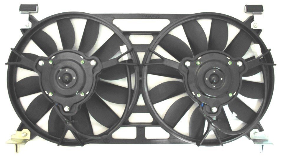

Созрел таки я на внедрение спарки от Нивы вместо "колхоза" описанного мной выше:)
Спарку купить как бы ни есть проблема, ещё и с винтами на 12 лопастей. Позиционируют их как менее шумные. Да и ценник у нас как бы гуманный.
Но...
С датчиками (87/82 и 92/87 (терм. стоит на 76,5)) и эл. схемой подключения винтов вопросов нет. Только хочу схемку несколько изменить, чтобы в принудиловку не два винта включались, а один. Второй при этом должен быть завязан на датчик.

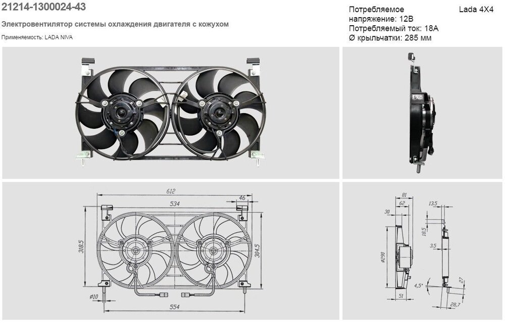

Вопрос в другом, сколько же ентот "гад" на себя берёт? Сколько не рылся в инете (даже инструкцию от Нивы скачал), но так и не въехал в сей вопрос.
Вот что надыбал...
Подскажите, Други, это оба винта хаваютЬ 18А или один? Мощность у одного винта 256 или 305 Вт, в зависимости от производителя винтов. Какой мощности нарисован выше - хз.
PS: если что, не пинайте сильно, ну не электрик яB)
Изменено пользователем Беръ
305 ватт это примерно 25 ампер .

С этим более-менее понятно. Осталось ещё пара вопросов. Подскажите, плз, воинствующему чайнику... При потреблении винта 25 А:
1. Какой, ставить пред?
2. Какого сечения должен быть провод?
