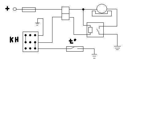

YuraonDelica Опубликовано 9 января, 2008 Жалоба Опубликовано 9 января, 2008 Вот схема.Диод нужен для того чтобы не обгорали контакты термодатчика и кнопки принудительного включения.Подберите подобные КД105.Предохранитель подбирайте в зависимости от мощности вентилятора,путём замера потребляемого тока или опытным путём,начиная с 15А. Кнопка с контрольной лампой или используйте резервную в щитке приборов, у кого она есть!Чтобы схема была надёжнее-я не стал включать в неё кнопку отключения,при преодолении брода достаточно вынуть предохранитель,хотя это не так удобно.Желающим необходимо разорвать цепь,идущую от датчика температуры к реле,кнопкой с контрольной лампой,чтоб не забыть включить после проезда брода!Диод в кнопке расчитан на 12В.Схема : 1 Цитата

lexus576 Опубликовано 10 января, 2008 Жалоба Опубликовано 10 января, 2008 Затея хорошая. Только одни плюсы. У меня раньше была "Нива" и там я собирал следующую схему. Датчик температуры брал стандартный ВАЗовский и трубку в магазине ГАЗ (только обязательно стальную обрезал ее по длинне и установил в нижний патрубок разрезав его закрепив хомутами). Релюшка ВАЗовская стартерная, кнопка 3-х положений с печки тоже ВАЗовская. Все работает стабильно, т.к. нагрузка идет через релюху. Но с собой всегда возил датчик и релюшку (когда есть в запасе то не ломаеться ) Хочу тоже самое смастерить и на кирпичике только время пока нету. Цитата

Игорь-41 Опубликовано 14 января, 2008 Жалоба Опубликовано 14 января, 2008 Вот схема.Диод нужен для того чтобы не обгорали контакты термодатчика и кнопки принудительного включения.Подберите подобные КД105.Предохранитель подбирайте в зависимости от мощности вентилятора,путём замера потребляемого тока или опытным путём,начиная с 15А. Кнопка с контрольной лампой или используйте резервную в щитке приборов, у кого она есть!Чтобы схема была надёжнее-я не стал включать в неё кнопку отключения,при преодолении брода достаточно вынуть предохранитель,хотя это не так удобно.Желающим необходимо разорвать цепь,идущую от датчика температуры к реле,кнопкой с контрольной лампой,чтоб не забыть включить после проезда брода!Диод в кнопке расчитан на 12В.Схема : Спасибо за схему.Теперь дело в малом - собрать все это 1 Цитата
