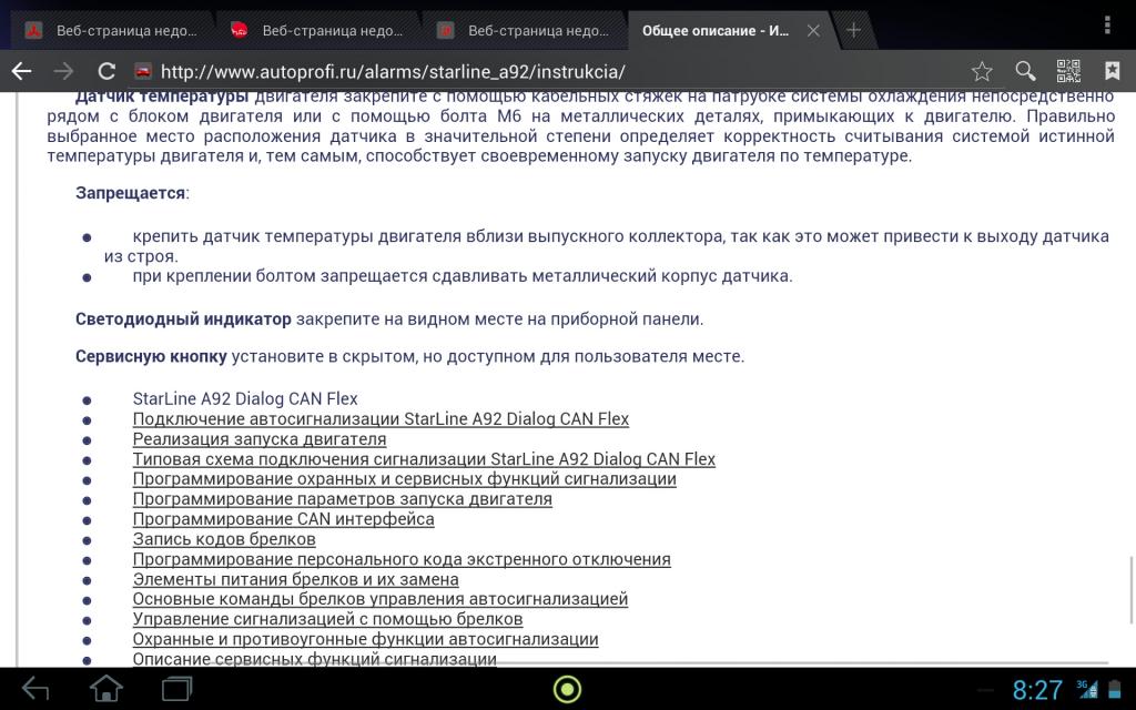

Denzo Опубликовано 6 ноября, 2014 Жалоба Опубликовано 6 ноября, 2014 @dragon, в инструкции по монтажу старлайна написано крепить к патрубку вот народ и старается Цитата
dragon Опубликовано 7 ноября, 2014 Жалоба Опубликовано 7 ноября, 2014 Цитата в инструкции по монтажу старлайна написано крепить к патрубку Специально полез смотреть инструкцию, обманываешь..... Цитата Выносной датчик температуры двигателя закрепите на корпусе двигателяили других металлических частях примыкающих к двигателю. Правильно выбранное место расположения датчика в значительной степени определяет корректность считывания системой истинной температуры двигателя и, тем самым, способствует своевременному запуску двигателя по температуре Цитата

dragon Опубликовано 9 ноября, 2014 Жалоба Опубликовано 9 ноября, 2014 @Denzo, Рулит. рулит - первая попавшаяся инструкция с официального сайта страница 7 http://www.ultrastar.ru/attachment/4037/b9_dialog_install.pdf Цитата
