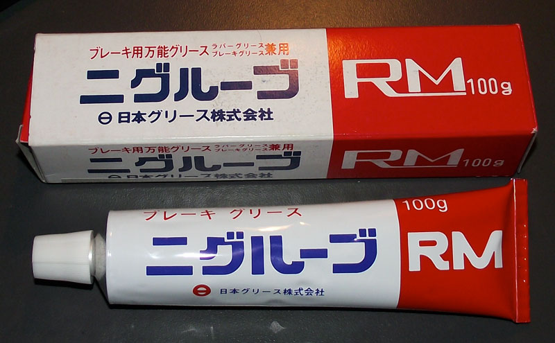

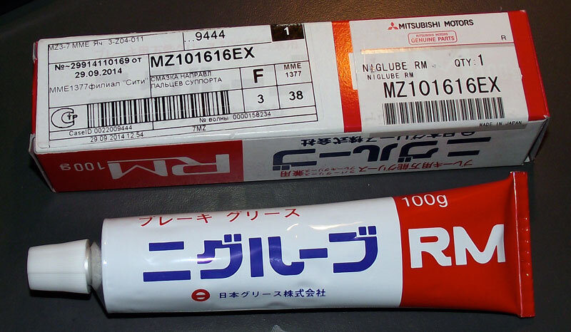

2. Оранжевая смазка (направляющие или «пальцы» суппорта
Это
Niglube RM
того же производителя. Её я покупаю по Mitsubishi коду
MZ101616EX
(тюбик 100гр.):
Отсканировал листок-вкладыш:
Для «пальцев» - самое оно. Периодически приходится менять резинки (втулки) нижних пальцев суппортов (на конце направляющей суппорта, устанавливается в паз, имеет дренажные канавки). Передние
MB618215
, задние
MB699587
(всего нужно по две штучки каждого вида на машину, в магазинах всегда есть в наличии).
Среди виденных мной ремкомплектов встречались укомплектованные как красной+оранжевой смазками, так и только оранжевой. Вообще говоря,
оранжевая отличается от красной только расширенным температурным диапазоном
(см. скан Technical data), поэтому
по моему глубокому убеждению может использоваться как для поршня, так и для направляющих суппорта.
