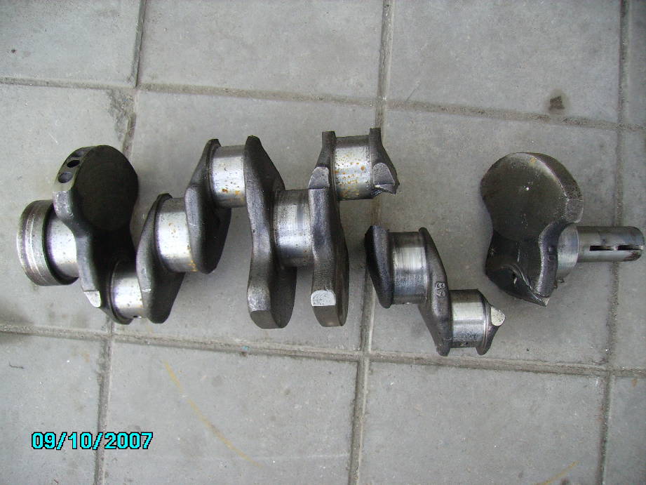

А вот такой вопрос - там был кусок вывален (как на фото), или "только" трещина, и части вала были разъединены, но крутились вместе - за счет упора этих частей друг в друга?
Между вторым коренным и вторым, шатунным просто треснуло, а вот между первыми просто размолотило. Выколотых кусков я не нашёл.

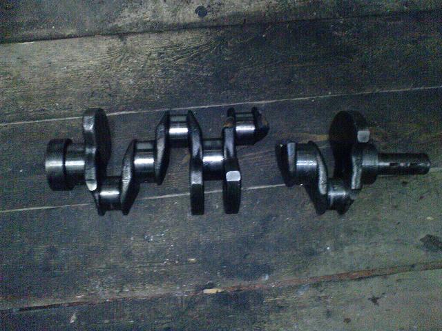

Спустя почти три месяца, добрался все же до машины. Вскрытие показало: колено пополам (фото прилагается), почти 20 км на таком движке проехал.post-850-1200944410_thumb.jpg
Похоже предыдущий хозяин измывался, как мог над бедной машиной, как она после этого мне год верой и правдой отслужила, ума не приложу.
На дне поддона глинообразная жижа толщиной в 1-2 см, т.е. маслозаборник почти лежал на этой жиже. Коленвал мне тоже не понравился, как будь-то где-то в соседнем гараже выточен. Коренные вкладыши последнего ремонта, шатунные предпоследнего. Т.е. досталось машинке. Раз уж начал разбирать, заодно и голову перебрал: подправил клапана, расшарошил седла и все притер друг к другу, заменил маслосъемные колпачкии поршневые кольца, т.к. сами поршня еще в пределах допустимого. Вот после всего этого занялся коленом.

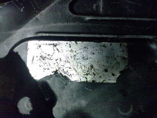

Кстати уж заодно, у кого в нормальном состоянии сохранилась наклейка разводки резиновых трубок, находящаяся под пассажирским сидением, скинте фото на мыло liscd@mail.ru, заранее благодарен.post-850-1200944423_thumb.jpg
те подтверждается что колено лопается после перешлифовки да и то наверное после проворота и задира и с попытками дотянуть приэтом наверняка был местный перегрев колена +жепорукий шлифовщик ,хотя последний мог быть и с руками но тогдабы не советовал бы шлифовать горелое колено.
