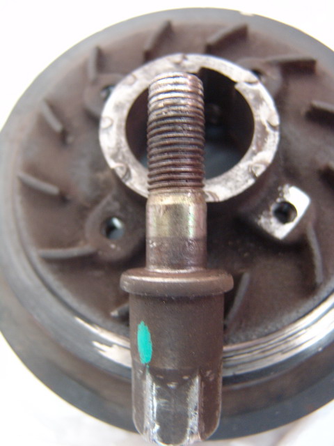

Baster Опубликовано 22 мая, 2008 Жалоба Опубликовано 22 мая, 2008 Обнаружил тут люфт шкивов на коленвале. На работающем движке видно как их болтает где-то в пределах 5-7мм, подергал вручную на остановленом - вроде ничего, хотя подлезать было неудобно, может просто слабо дергал. Масло не жрет и не выдавливает, лампочка давления не зажигается. Часто появляется стучаще-стрекочущий звук на холостых - проходит сам по себе. При не плавном трогании с места - черный выхлоп. Масло менялось ~2ткм назад, ремни ГРМ и балансиров ~20ткм, недавно поднатягивал ГРМ. Успокойте меня, что нужно только подтянуть крепление шкивов, ы? Да, еще есть небольшой люфт натяжителя ремня кондея, но это я так думаю не при делах. Цитата
Valerik Опубликовано 22 мая, 2008 Жалоба Опубликовано 22 мая, 2008 Baster сказал: Обнаружил тут люфт шкивов на коленвале. На работающем движке видно как их болтает где-то в пределах 5-7мм, подергал вручную на остановленом - вроде ничего, хотя подлезать было неудобно, может просто слабо дергал. Масло не жрет и не выдавливает, лампочка давления не зажигается. Часто появляется стучаще-стрекочущий звук на холостых - проходит сам по себе. При не плавном трогании с места - черный выхлоп. Масло менялось ~2ткм назад, ремни ГРМ и балансиров ~20ткм, недавно поднатягивал ГРМ.Успокойте меня, что нужно только подтянуть крепление шкивов, ы? Пасмотри центральный болт, который держит эти шкивы. И если он ослабленный открути его посади на герметик. Цитата
Baster Опубликовано 22 мая, 2008 Жалоба Опубликовано 22 мая, 2008 Valerik сказал: Пасмотри центральный болт, который держит эти шкивы. И если он ослабленный открути его посади на герметик. Посмотрел - вроде затянут. Попытался открутить - на треть оборота прошел нормально, а дальше уперся. Затянул как смог обратно и пошел в соседний сервис, ибо лежа под поддомкраченной машиной архинеудобно одному и шкив от проворота удерживать и болт этот крутить. Ща загоню на подъемник - посмотрим что получится. /add: На подъемник загонять не стали т.к. отвинчивать-затягивать слесарь будет пневмопистолетом а без снятия радиатора не подлезть. Договорились на субботу, порекомендовали сейчас не ездить и найти где можно будет взять шкив если у моего будет не в затяжке дело а посадочное место разбито. Чел грит что там какая-то резиновая хрень есть которая на всех дизелях часто разбивается... Цитата
Lis Опубликовано 22 мая, 2008 Автор Жалоба Опубликовано 22 мая, 2008 Черт, надо же какие слесаря пошли, без пневмопистолета не работают. Представляешь скоко еще денег с тебя сдернут за снятие и установку радиаторов (ОЖ и кондея) + еще антифриз покупать придется, так как точно на землю сольют. Вообщем раскрутят тебя по полной. По поводу шкива, так береж напильник или натфиль и на старом шкиве новое посадочное место вытворяешь. Цитата
Baster Опубликовано 22 мая, 2008 Жалоба Опубликовано 22 мая, 2008 Lis сказал: Черт, надо же какие слесаря пошли, без пневмопистолета не работают Да я понимаю, что можно без него, только сняв крыльчатку, но машину боязно куда-либо еще гнать, она у меня рядом с офисом осталась, а сервис в соседнем здании. Позвоню еще завтра в пару мест, узнаю что да как. И потом я ж попробовал сам его открутить-закрутить (только я один и без подъемника) - как-то очень тяжко удерживать шкив от прокрута, ИМХО пистолетом сподручней. Цитата Представляешь скоко еще денег с тебя сдернут за снятие и установку радиаторов (ОЖ и кондея) Сказали за все 2-3тыр Цитата + еще антифриз покупать придется, так как точно на землю сольют Я поинтересовался - пару литров на долив, у меня как раз осталось после замены радиатора. Цитата По поводу шкива, так береж напильник или натфиль и на старом шкиве новое посадочное место вытворяешь Поподробнее, плиз. Если там центральная дырка разбита - что я напильником вытворю? А если там резина разбита и есть ли там вообще что-то резиновое? На разборке есть шкивы по 3500, тока надо будет образец принести. Цитата
Lis Опубликовано 23 мая, 2008 Автор Жалоба Опубликовано 23 мая, 2008 Baster сказал: Поподробнее, плиз. Если там центральная дырка разбита - что я напильником вытворю? А если там резина разбита и есть ли там вообще что-то резиновое?На разборке есть шкивы по 3500, тока надо будет образец принести. Разбивает не центральное отверстие, а посадочное место под шпонку. Что-то никакую резиновую деталь я не видел тар. Раз 20 шкиф снимал и одевал. Цитата
Baster Опубликовано 6 июня, 2008 Жалоба Опубликовано 6 июня, 2008 Ну наконец проблему решил. Сняли мне шкив - там место под шпонку разбито, задняя посадочная часть (как еще это назвать?) погрызена и у болта в конце резьба сорвана. Ну вот на фото видно. На разборках нужных шкивов не оказалось - основной шкив, неразборный, но состоящий из двух разного диаметра (между ними кстати и есть резиновая прослойка) для генератора и гидроусилителя,- так на таком-же моторе с Паджеро Спорт эти его составные части поменяны местами относительно моего. В общем пришлось заказывать за 7300 и неделю с лишком ездить на общественном транспорте. Привез новый шкив, стали ставить - оказалось что и в коленвале резьба сбита. А резьба там M14x1,5 - не особо распространенная, в сервисе таких метчиков нет. Поехал с утра на следующий день купил (еще и не во всяком магазине такой размер имелся). В общем сделали, болт посадили на фиксатор резьбы, затянули - ну звук мотора совсем другой стал, гораздо приятнее. Цена вопроса: 7300 шкив + 700 болт-шайба-шпонка + 300 метчики + 100 фиксатор резьбы + 750 разборка + 2500 сборка = 11650 Цитата
