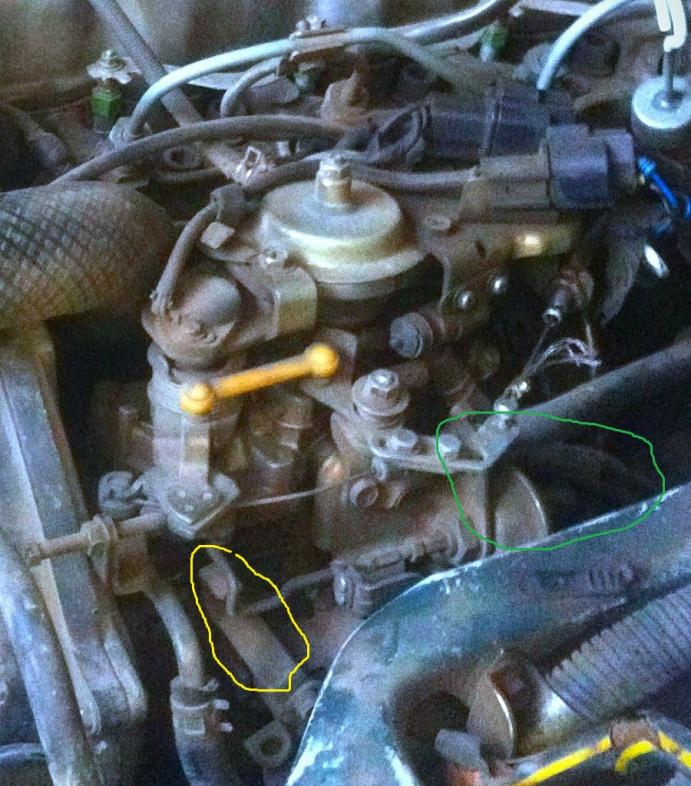

degolovin Опубликовано 16 октября, 2014 Жалоба Опубликовано 16 октября, 2014 Автомат прогрева стоит на ТНВД сбоку. К нему идут 2 тосольных шланга. На паджерик ставили сами, на делику кирпич не смогли. Оказывается есть много видов насосов, не на все получается ставить прогрев. А штука хорошая, нужная) Пошукай по разборкам убитый насос с автоматом птогрева да поэксперементируй. Цитата
eugene_onegin Опубликовано 16 октября, 2014 Жалоба Опубликовано 16 октября, 2014 @degolovin, а как он выглядит? можешь сфотать? Цитата
degolovin Опубликовано 16 октября, 2014 Жалоба Опубликовано 16 октября, 2014 К сожалению нет. Кирпич продан весной. Поищи на паджерофоруме, там была тема про регулировку прогрева. Цитата
eugene_onegin Опубликовано 16 октября, 2014 Жалоба Опубликовано 16 октября, 2014 вот нашел свою фотку Цитата
degolovin Опубликовано 16 октября, 2014 Жалоба Опубликовано 16 октября, 2014 Ну да, это он и есть. Цитата
eugene_onegin Опубликовано 16 октября, 2014 Жалоба Опубликовано 16 октября, 2014 @degolovin,кто? Цитата
degolovin Опубликовано 16 октября, 2014 Жалоба Опубликовано 16 октября, 2014 Автомат прогрева. Желтым обвел рычаг, поднимающий обороты. Зеленым - то место куда приходят тосольные шланги. Цитата

eugene_onegin Опубликовано 17 октября, 2014 Жалоба Опубликовано 17 октября, 2014 @degolovin, т.е. он у меня есть но не подключен? Цитата
degolovin Опубликовано 17 октября, 2014 Жалоба Опубликовано 17 октября, 2014 @eugene_onegin, скорее всего он просто не орегулрован. Посмотри подключены ли тосольные шланги. И посмотри на холодном и прогретом моторе положение лапки, двигающей подачу топлива. Если они разные, то он работает , нужна регулировка. Доберусь до компа, напишу как и скину фоки, если найду. По подключению тосола. Шланги выходя из задней части этой приблуды и через тройники цепляются на шланги печки, вроде. Спроси у ока859, он недавно этим занимался. Цитата
degolovin Опубликовано 17 октября, 2014 Жалоба Опубликовано 17 октября, 2014 (изменено) Значится так. 1 и 2 тосольные штуцера 3 регулировка оборотов, ставь 1300 примерно на холодную! 4 регулировка опережения впрыска. я так и не разгадал как ее крутить, у меня при запуске на холодную было слышно, что впрыск становится раньше. 5, 6 и 7 относятся к той и к той регулировке, если обороты не поднимаются, ослабил гайку и болты и чуток повернул по оси лапку, чтоб на газюлю давила. 8 цилиндр прогрева. В нем я так понял поршень с какой то биметаллической хренью, которая и выдвигает или задвигает поршень.Соответственно и меняет обороты и УОВ. все очень хорошо промой бензином (там где цифры 4 5 6 7 ), все пружины и ось, на которой все сидит. Грязи там много. Потом я все мазал силиконовой смазкой из баллона. Регулировать надо на холодную. смотри чтоб на горячую не повышались обороты. Изменено 17 октября, 2014 пользователем degolovin Цитата
