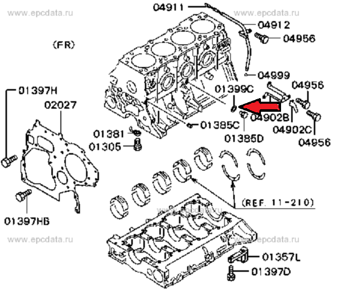

AWLON-16 Опубликовано 30 ноября, 2014 Жалоба Опубликовано 30 ноября, 2014 Всем доброго времени и зимы! Давно не был в клубе. Пролистывал новости. Ну да ладно. У меня такая проблема: Корешок из Биробиджана купил пыжика с двигуном 4М41. Что-то продавцы его кинули, мануал не дали, а искать его не с руки. Вроде и ничего такой аппарат, но как водится пришла внезапно зима... Звонит через день! Кричит - замерзает друг ПЫЖ! А я на Новый год к нему намылился на своей Делочке. Вот и решил ему инерцыонный котел для подогрева подарить, такой же как у меня. А его надо подцеплять к сливной пробке на движке. А где эта пробка. ни он ни я понятия не имеем. Я на своей, и то с помощью нашего могучего, клуба нашел эту пробку. Там делов - то на пару часов... Поставить ему котел... Хотелось ехать к нему подкованым, знающим типом. Опять же материальчик везти с собой, шланги, хомутики. А сколько, чего не понятно. Подскажите, где эта пробка находится и как к ней подлезть. Напомню: Двигло 4М41. Кстати, поиск в этом вопросе, что-то не рулит. Прям не знаю почему. Спасибо! Цитата

AWLON-16 Опубликовано 2 декабря, 2014 Автор Жалоба Опубликовано 2 декабря, 2014 Со схемкой уже где-то встречался. Но туповат я в схемах наверное. Вы мне просто скажите с какой стороны под ПЫЖ лезть, чтоб эту самую пробку найти. Что там надо снять и так-далее. А то разберу машину корефану на глухо! Цитата
WETAL Опубликовано 2 декабря, 2014 Жалоба Опубликовано 2 декабря, 2014 нарисовано же..... болт на блоке между 2-м и 3-м цилиндром, на 4м40 болт на турбине Цитата
KlimCD Опубликовано 2 декабря, 2014 Жалоба Опубликовано 2 декабря, 2014 Вы мне просто скажите с какой стороны под ПЫЖ лезть. Что там надо снять и так-далее. AWLON-16 Лезть со стороны масляного щупа. Что касаемо остального - где же мы фотки возьмём в Дерика-клубе? У меня есть Пыжик, но бенз. Подлезать, по традиции ММС, удобнее снизу. По остальным вопросам - сходи в клуб к Пыжам, думаю, что не откажут "братьям по крови"... Цитата

AWLON-16 Опубликовано 19 декабря, 2014 Автор Жалоба Опубликовано 19 декабря, 2014 Все, накопали в союзном клубе! Оказываеться самая нижняя точка слива рядом с масляным фильтром. Может кому полезная инфа будет. Номер 12 на рисунке. Ещу раз спасибо, друзья. Цитата
