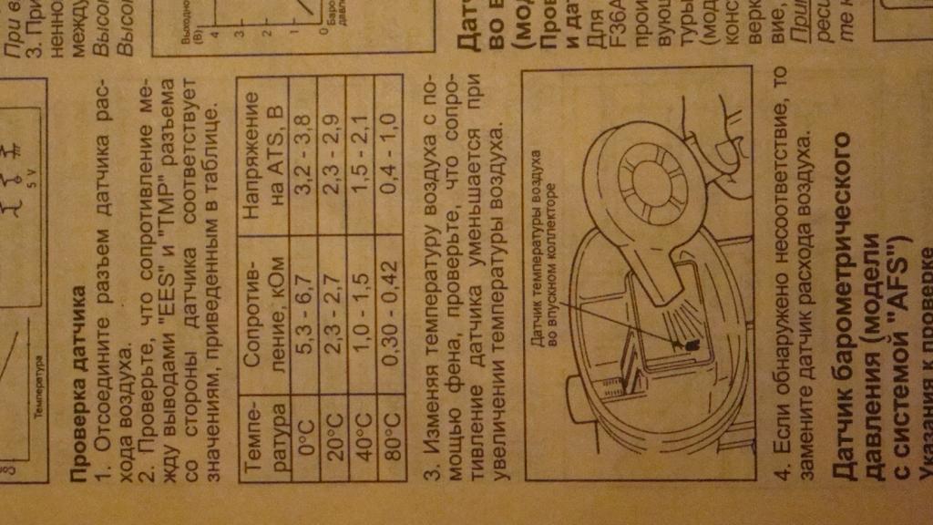

KlimCD Опубликовано 1 декабря, 2014 Жалоба Опубликовано 1 декабря, 2014 подвох Посмотри , с пристрастием , колодку и жгут проводки ДМРВ .Может проводок где обломился. Я однажды плохо застегнул колодку - симптомы были аналогичные с твоими. Цитата
KlimCD Опубликовано 1 декабря, 2014 Жалоба Опубликовано 1 декабря, 2014 Да, и ДМРВ проверь , не как написано в Интернете , а как правильно.... Цитата
dragon Опубликовано 1 декабря, 2014 Жалоба Опубликовано 1 декабря, 2014 (изменено) @KlimCD, Всё это хорошо, но как твоя картинка к Мицубиси относится? Если так в Мицубисивский ДМРВ подуть, нифига не будет, даже импульсы перестанут идти. (из-за срыва потока, за счет турбулентности от фена) На 4G64 Стоит ДМРВ построенный за измерении вихрей Кармана , за ламинатором (ячеистыми трубками на входе , которые выпрямляют воздушный поток убирая завихрения) стоит призма, за призмой появляются завихрения следующие с разным интервалом в зависимости от потребляемого воздуха, сразу за призмой стоит барометрический датчик, который детектирует эти завихрения. Нечего лезть на Мицубиси в ДМРВ, он либо работает либо совсем не работает (что крайне редко, как правило после криворукого вмешательства) Трижды делал диагностику Меняй место, где диагностировать - а у этих баблосы забрать. Давление в рейке замеряли? Сколько в момент провалов? Что показывает TPS (датчик положения дроссельной заслонки)? Изменено 1 декабря, 2014 пользователем dragon Цитата
