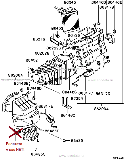

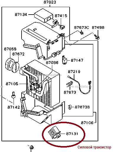

VladimirI Опубликовано 3 декабря, 2014 Жалоба Опубликовано 3 декабря, 2014 За максимальные обороты отвечает релюха стоит около моторчика за бардачком, а за остальные положения "сборка" на радиаторе тоже рядышком с реле только для охлаждения вставлена в корпус подачи воздуха после вентилятора печки, скорее она и не исправна. Ответ близок к истине, но не верен! Действительно, максимальные обороты включаются реле (стоит на корпусе блока испарителя кондиционера). Но на печках "с климатом" нет резистивной сборки (реостата, переключением секций которого и регулируются обороты), её место пусто. На картинке ниже я зачеркнул резистивную сборку (о которой тут говорится) - её у вас нет: В вашем случае её роль выполняет силовой транзистор, за счет этого обороты печки в автоматическом режиме работы климатической установки регулируются плавно (бесступенчато). А упоминавшееся выше реле шунтирует коллектор-эмиттер силового транзистора. Стоит транзистор (регулятор) совсем не там, где резистивная сборка, настоящее его место жительства в корпусе испарителя (обвел кружком): Мой диагноз (по описанным симптомам) - пробой силового ключа. Алгоритм проверки видится такой: 1) Чтобы точно исключить из подозреваемых реле максимальных оборотом, отключаем его. Если обороты чуть-чуть снизились, и больше ничего не происходит, то реле не при чем (я уверен, что оно не при чем, так как при переходе с максималки на любую меньшую ступень обороты немного снижаются); 2) Извлекаем силовой транзистор и “прозваниваем” его переходы. Вообще, там стоит обычный сильноточный транзистор, установленный на радиаторе, по маркировке интернет выдаст его цоколевку (я не её помню, но коллектор = корпус транзистора). Почти уверен, что намеряете проводимость коллектор-эмиттер. Если так, то труп под замену. 1 Цитата

...МАЛЁК... Опубликовано 18 января, 2015 Автор Жалоба Опубликовано 18 января, 2015 Проблема решена . Сначала купил реле, то что на фото. Результата .0. Обороты не изменились. Последовал совету VladimirI а и купил этот реостат что стоит в блоке кондиционера. И о чудо, все заработало как надо. За что ему огромное спасибо !!! Реле осталось в запасе, кому надо могу продать. Штука оказалась давало редкая . так как в деликах прошлых лет её просто нет ... Цитата

Rolex Опубликовано 14 января, 2016 Жалоба Опубликовано 14 января, 2016 Решение найдено.. цена вопроса - копейки при умении держать в руках мультиметр и паяльник)) Действительно причиной того, что не регулировались обороты печки был транзистор 87131 (как вырно указано в сообщении #5)... который следует разобрать, отпаять 3 ножки транзистора, вынуть плату и на ней проверить стабилитрон (С24). Должен звониться только в одну сторону (как диод). У меня звонился в обе стороны. Заменил его на аналог 1N4728A и стало счастье)) Еще может кому пригодится - методика проверки не разбирая, по замеру сопротивления - страница 189 в мануале. Фото не делал, т.к. надежды на реанимацию было откровенно мало... Верьте в себя и удачи!! 1 Цитата
