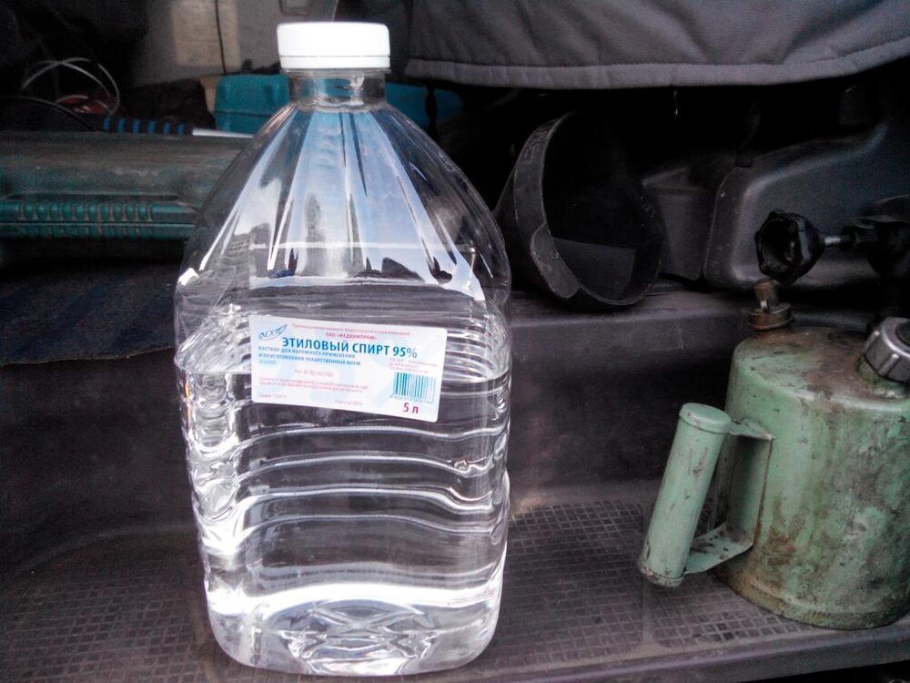

Shadow from St.Peterburg Опубликовано 2 февраля, 2015 Жалоба Опубликовано 2 февраля, 2015 @vol, самый качественный дегидратор - спирт. Медицинский спирт канистрой в 5 литров идет по 350р. Хватит на несколько зим, да и подходит хоть дизелю, хот бензину. Антигель не спасает от воды в баке, он только с парафином в ДТ борется. Цитата
vol Опубликовано 2 февраля, 2015 Жалоба Опубликовано 2 февраля, 2015 @Shadow from Omsk, в аптеках продают?)) Я бы взял за такую цену, но не для удаления влаги! Цитата
Shadow from St.Peterburg Опубликовано 2 февраля, 2015 Жалоба Опубликовано 2 февраля, 2015 @vol, ага, щас! ФСКОН не спит Только в определенных местах и только после подтверждения пароля и рекомендаций. Если надо - куплю Я так понимаю, ты протирать будешь ))))))))))))))))))))))))))))))))))) Цитата
Sireg@ Опубликовано 2 февраля, 2015 Жалоба Опубликовано 2 февраля, 2015 Медицинский спирт канистрой в 5 литров идет по 350р. Нереальная цена... Меньше семисот за канистру никто не предлагал, а некоторые и по 1200 барыжить пытаются... 350... Прям коммунизм готовый! Цитата
Shadow from St.Peterburg Опубликовано 2 февраля, 2015 Жалоба Опубликовано 2 февраля, 2015 @Sireg@, для тех, у кого рация на бронетранспортёре - просто так его не купить. Цитата
