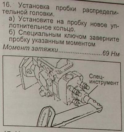

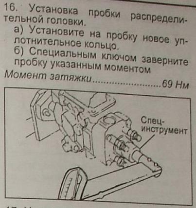

склонен верить букварю, так как одноразовые железки - это железки загятивающиеся на пределе прочности... никак 69Нм не тянет на предел прочности для железки, а вот на безвозвратное смятие резинки оченно похоже
Я тоже больше склонен верить букварю. Но, когда разбирался со своим ТНВД, выяснил одну неприятную вещь: раздел КНИГИ, посвященный ТНВД, содержит некоторые неточности. Особенно меня убила та часть, где описывается регулировка размеров "K" и "KF". Там всё напутали и в кучу смешали. Если делать это по книге, то только всё испортишь. Для ремонта ТНВД следует пользоваться дополнительными источниками знаний, а из книги можно взять величины моментов затяжки и методику дефектовки элементов.
Я об этом как-то не задумывался, просто принял на веру слова грамотных специалистов и всё. А вот ваши слова заставили меня задуматься. Мои соображения такие.
Эта пробка уплотняет секцию высокого давления ТНВД. В секции высокого давления создаётся высокое давление (спасибо Капитану Очевидность). Давление там действительно высокое, никакое резиновое кольцо его не удержит. Повидимому, герметизация достигается не за счёт резинки, а за счёт кромки пробки с особой формой профиля, которая должна очень точно и плотно прижиматься к ответной поверхности в плунжерной головке. Момент затяжки в 69 Нм не кажется таким уж незначительным, если вспомнить, что форсунки затягиваются даже с немного меньшим моментом, и этого достаточно для деформации медной уплотнительной шайбы, которую нельзя использовать повторно.
