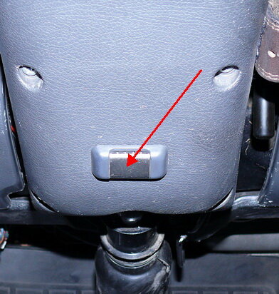

Может была тема не могу найти, у меня в кирпиче наружнюю правильно показывает, а внутренняя всегда максимальный минус, куда лезть и где искать?
@eugene_onegin,На рулевой колонке, на пластике между ног стоит датчик температуры, такая пластинка, посмотри, есть-ли он у тебя. Потом смотри провода, бывает отламываются.
@NAKAMI,менял замок зажигания ничего не заметил, наверно его нет) может заказать или где снять
Датчик на нижней крышке колонки. Бывает оборваны повода. А взять можно на разборке.
Изменено пользователем nord
нашел в каталоге)) ценник радует)

@NAKAMI,ну да, придется с разборки) а вообще тоже думал туда внедрить что-нибудь полезное)
