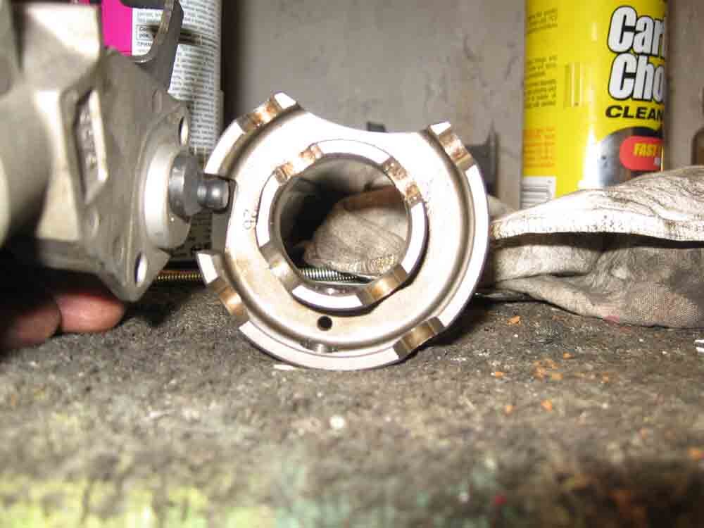

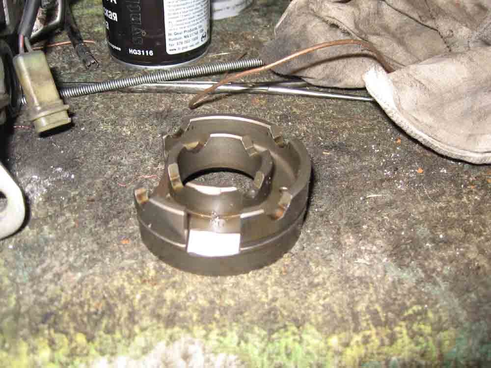

ФОТО 6<p>(Добавление)
На корпусе некоторых ТНВД нет верхнего отверстия, а глухая отливка. Хотя при желании проковырять можно. На 2 сам механизм . Его вид снаружи. На 3 этот же механизм, но обратная сторона медали. Видно экцентрик ( хотя назвать можно как угодно). На 4 внутренняя хрень, где устанавливаются ролики. Прорезь тут есть, потому как под таймер. Без - может и не быть. Ну 5 для общего развития. Типа как оно внутри торчит. А на 6 взаимодействие экцентрика и хрени. Вот такая вот петрушка.

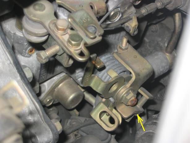

То, что выделил и есть лапка. Посмотри в холодном и прогретом состоянии есть ли разница в зазорах. Может он просто не отрегулирован. И делов ( дел) то...
Вот я молодец. Сказали мне на СТО - менять, я и не сомневался и не проверял... А зря! Работает автомат ХП! Лапка в прогретом состоянии находится в сантиметре от сфотографированного положения!
Всем спасибо огромное. Как подкручу болтик - отпишусь чего поменялось...

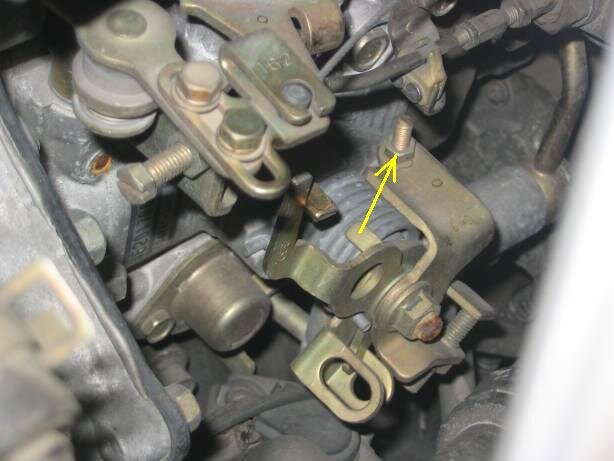

Эту просто так не покрутишь. Смотри ту, которая опирается на шток сильфона ( та хрень, что из механизма прогрева торчит). Вот ей и "поиграйся". На фото 2 верхний болт.
Всем доброго времени суток.Немного расскажу как это сделал я на своей .Может кому поможет.И так, на прогретом двигателе смотрим этот самый зазор между лапкой прогревочного автомата.У меня он был почему-то около 10мм.Откручиваем трубкой на 7 контрогайку и шлицевой отверткой крутим до установления зазора примерно(а можно как в моем случае щупом в 0,75мм).Почему эта цифра сказать не могу но один старенький дизелист назвал именно эту цифру.Потом затягиваем контрогаечку ставим машинку на стоянку или в гараж.Идем пить:beer:. И утром имеем следующее.Запуск с пол пинка(только ключ показал)Обороты 1000.Потом обороты где-то через минутку поднимаются до1100 и минут через 5 падают на 750.Изменение температуры наружнего воздуха не добавляет оборотов.Ставил на стоянке -температура около 0 и ставил в обогреваемом гараже при +25 утром одинаковый запуск с одинаковыми прогревочными оборотами.Все делалось на квадратной делике с 65 двигателем.

Andrew28
вот это крутить надо?
Если да, то чего я пытался открутить?

Да я это делал на кирпиче.Крутить надо именно тот шток который упирается в сам прогревочный аппарат
Вот я молодец, крутил не то... :(
Ладно, теперь то, что надо крутить буду :)
