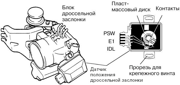

N181 Опубликовано 26 января, 2013 Жалоба Опубликовано 26 января, 2013 У двигателей с впрыском бензина отсутствие холостого хода, к сожалению, не является результатом просто засорения, а указывает, как правило, на какую-то поломку. Поскольку работа впрыскового двигателя, как известно, определяется количеством воздуха, поступающего во впускной коллектор, то именно в отсутствии воздуха и надо искать первоначальную причину пропажи ХХ. В режиме ХХ воздух поступает во впускной коллектор тремя путями. Первый – неплотно прикрытая дроссельная заслонка. Но ее пока лучше не трогать, ведь положение этой заслонки отслеживает специальный датчик TPS (trottile pothitioner sensor), и, изменив угол ее закрытия, вы автоматически измените сигнал с этого TPS, после чего неправильный сигнал идет в компьютер, и пошло-поехало... Нормальной работы двигателя скорее всего не получится. Второй путь – канал холостого хода, который устроен в обход дроссельной заслонки. Его сечение на многих машинах изменяет специальный регулировочный винт. Закручивая этот винт, вы уменьшаете сечение и соответственно обороты ХХ, откручивая – увеличиваете. Теоретически, наверное, возможно, чтобы этот канал засорился, но мы с этим ни разу не сталкивались. Третий путь поступления воздуха во впускной коллектор – через электрический серводвигатель принудительного повышения оборотов ХХ. Вот здесь встречалось всякое: и обрыв обмоток, и перекашивание или заклинивание поршня, и просто отсутствие сигналов от блока управления. А эти сигналы блок управления (компьютер) формирует, основываясь на показаниях упомянутого выше датчика TPS. Очень часто в TPS находится еще и включатель холостого хода, иногда TPS нет, но установлены включатели холостого хода, режима средней и полной нагрузки. Датчик положения дроссельной заслонки (контактного типа). При отпущенной педали газа на вывод «IDL» подается «земля». Нажав педаль больше чем наполовину, вы подадите «землю» уже на вывод датчика «PSW». В остальных положениях педали (малый и средний газ) все контакты в датчике разомкнуты. Итак, при отсутствии ХХ в первую очередь надо разобраться с TPS или включателями ХХ, потом проверить электрический серводвигатель с приходящими на него сигналами и только потом начинать снимать для проверки и чистки блок дроссельной заслонки. Следует отметить, что если во впускном коллекторе «организовать» большую нештатную «дырку», то двигатель, если он оборудован «считалкой» воздуха (датчик потока воздуха), также лишится холостого хода. К такому же результату приведет и «дырка» в воздуховоде, расположенная в промежутке от датчика расхода воздуха до дроссельной заслонки. Организовать такую «дырку» очень просто, достаточно забыть надеть на положенное место какой-нибудь шланг. Например, снятый шланг вентиляции картера дает очень интересный эффект, часто сопровождающийся исчезновением холостого хода. Если «считалка» воздуха расположена на кузове, часто рвется резиновый воздуховод, идущий от нее к двигателю. Этому очень способствуют «убитые» подушки крепления двигателя, с чем мы не раз сталкивались на двигателях серии «Toyota VZ» («Camry», «Prominent», «Vindom» и т. п.). И последнее. У двигателей с наддувом, при неисправной работе этих наддувов, из-за чрезмерного давления или старения резины могут рваться или просто слетать с патрубков резиновые воздуховоды в местах высокого давления. Таким образом, образуется «дырка», несовместимая с устойчивой работой двигателя на холостом ходу, конечно, если у этого двигателя есть «считалка» воздуха. Если же «считалки» воздуха (датчика потока всасываемого воздуха) у двигателя нет, то нештатное поступление воздуха во впускной коллектор вызовет просто повышенные обороты двигателя при отпущенной педали газа (большой холостой ход). http://www.e-reading-lib.org/bookreader.php/90752/Kornienko_-_Remont_yaponskogo_avtomobilya.html Цитата
K&C Опубликовано 26 января, 2013 Жалоба Опубликовано 26 января, 2013 (изменено) @Alf, оставь в покое клапан ХХ. Вот и @N181 про ДПДЗ и ДМРВ пример привел. Это главные датчики (+ температура входящего воздуха), от которых зависит количество керосина в горшках. От них ХХ больше зависит, чем от клапана с моторчиком!!! При полностью закрытом клапане ХХ ДОЛЖЕН БЫТЬ! Кислородник - тоже мелочь, дает небольшую коррекцию, влияет на расход, не на обороты. Ты на работающем движке фишку ДМРВ скидывать пробовал, как я говорил? Что происходит? Кислородник отключал? Может, он погоду показывает, и смесь бедная, гореть нечему) И непонятно, кстати, ХХ на керосине или на газу нету? В тексте @N181 подсос во впускной тоже описан. На наших бензинках проверяется ЭЛЕМЕНТАРНО))) Если передок отключается (лампочки передних колес не моргают), значит все мелкие шланги на месте и во впускном коллекторе присутствует вакуум, как и должно быть. А шлангов там дофига: к ресиверу вакуума, к клапану обратки на топливной рейке, к блоку ДЗ и к банке осушителя вентиляции бака (так у меня во всяком случае). Так что проверяй, если есть подсос воздуха, передок НЕ ОТКЛЮЧИТСЯ, т.е. раздатка отключит кардан, колеса передние крутится не будут, но лампочки на приборке мигать будут, т.к. кардан и мост не расцепятся. Изменено 26 января, 2013 пользователем K&C Цитата
