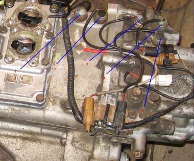

DIZEL-2.8 Опубликовано 9 ноября, 2007 Жалоба Опубликовано 9 ноября, 2007 Недавно стал обладателем данного авто, всё вроде нормально, плохо грела печка первая, разобрались-была забита, почистили и всё ок, мучает мигание лампочек на панели передних колёс при включении 4 вд, всё работает, гребут, но почему они моргают, помоему так не должно, подскажите кто что знает.
vvz Опубликовано 9 ноября, 2007 Жалоба Опубликовано 9 ноября, 2007 Датчик. На форуме много об этом...
DIZEL-2.8 Опубликовано 10 ноября, 2007 Автор Жалоба Опубликовано 10 ноября, 2007 Датчик. На форуме много об этом... Если не трудно, где он стоит и как выглядит, лечение или замена, плисс.
VadimM Опубликовано 10 ноября, 2007 Жалоба Опубликовано 10 ноября, 2007 Если тебе лень по форуму прошвырнуться .....то врятли ты сделаешь свои лампочки....тут это 100раз обсасывалось и в 101 врятли кто захочет все это в твою ветку переносить. http://www.delicaclub.ru/forum/index.php?s...%E8%E3%E0%FE%F2 http://www.delicaclub.ru/forum/index.php?s...%E8%E3%E0%FE%F2 http://www.delicaclub.ru/forum/index.php?showtopic=157 это я за 1 минуту нашел а таких веток много. Вот картинка но это вроде от паджеро и я незнаю как с деликовским автоматом ...но должно быть тоже самое... 1 - Датчик выбора режима блокировки межосевого дифференциала. 2 - Датчик включения муфты подключения переднего моста. 3 - Датчик включения блокировки межосевого дифференциала. 4 - Датчик включения режима 4WD. 5 - Датчик включения режима HI/LO.
DIZEL-2.8 Опубликовано 10 ноября, 2007 Автор Жалоба Опубликовано 10 ноября, 2007 VadimM, спасибо большое, бум разбираться.
