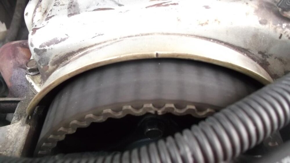

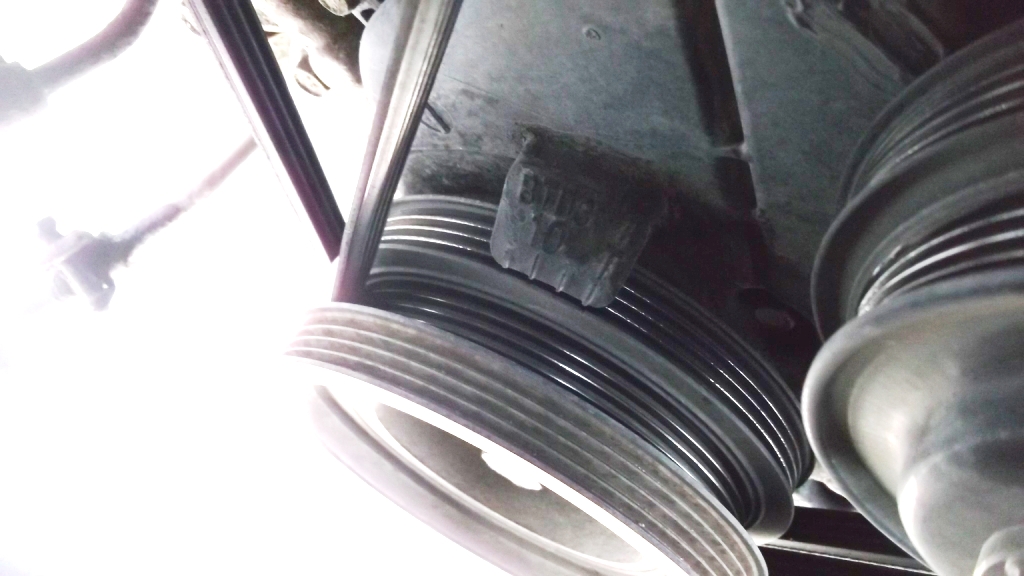

Проверил ремень ГРМ. Поставил распред по метке. (Крутил колено по часовой) На коленвале метка остановилась на самой крайнем правом делении пластикового кожуха. Книги нету проверить самому. Правильно стоит ремень?
Изменено пользователем rusikjr
Cудя по фото которое выложил
YuraonDelicа
в посте замена ремня грм и балансиров. Все стоит у меня по меткам слава богу. Может проверить бегунок на трамблере? Компрессию пока нет возможности замерить.
Балансир штырём фиксировал при выставлении меток?
Нет. Выставил распред по вмт. колено совпало. Это что под заглушкой возле задней части стартера? ее откручивать и мерить глубину? Какая должна быть при ВМТ?
