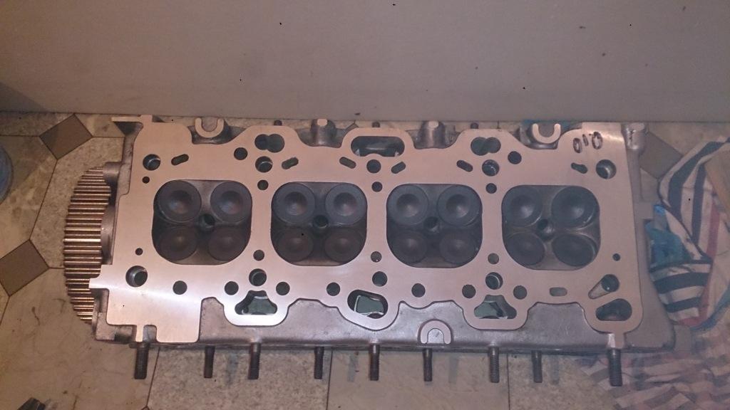

Рассухарил клапана, увидел что на 1 цилиндре впускной клапан сьел седло, причем не равномерно. Клапана - тонкие, кем то шлифованные ранее. Все под замену. Отдал гбц в ремонт, купил все новые клапана, колпачки маслосъемные, изготовили и заменили седло, шлифанули гбц -0,10. Засухарил, собрал, проверил керосином- клапана держат его 3-5 минут, потом подкапывать начали поставил, думаю вполне достаточно. Убрал с гидриков масло. Первый раз в жизни поставил ремень, заодно натянул балансирный ремень. Все выставил по всем меткам, правый балансирный вал выставил правильно (проверял отверткой). Собрал- завел с пол тыка. подымило сильно 2 минуты, потом нормально. Компрессия прибавилась, (стало намного туже крутить в ручную коленвал) но ДВИЖКА ТРОИТ. отключаю форсу 1-ого цилиндра- нуль реакции. Поехал заправился газом, думал может форсунка издохла, то же самое, убираю бронепровод 1-ого котла, нуль реакции. Снял крышку масло-заливную - сапунит сильно. Вот теперь жалею что поршень не достал.... может канавки прогорели.... или что то с гидриками на 1-ом цилиндре..... :24: :24: :24:

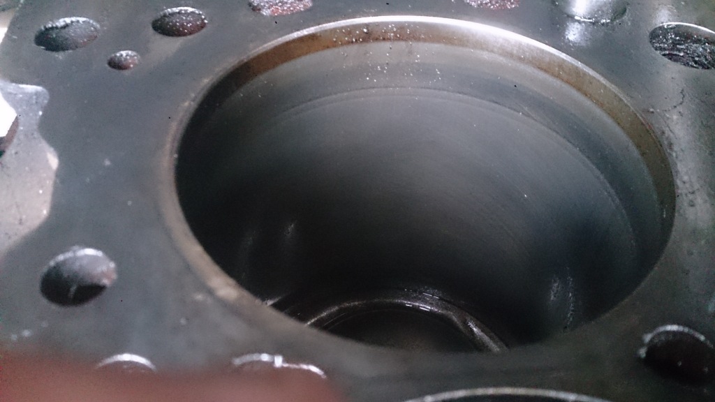

Задиров в 1 цилиндре не было? Обычно когда лопаются кольца кромкой зеркало задирает. Возможно не сильно, но как правило видно.

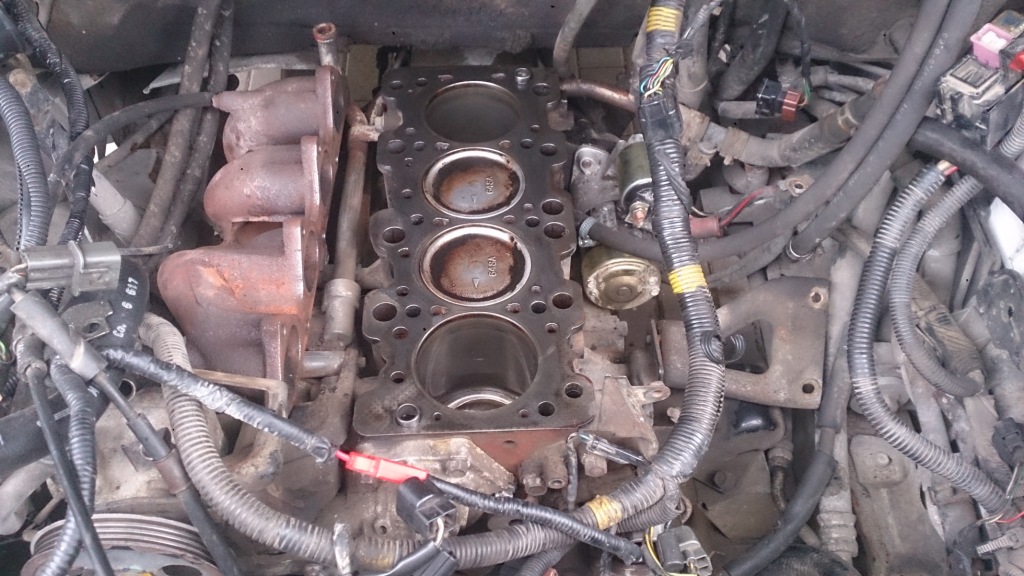

Товарищи подскажите не снимая блока двигателя на каких цилиндрах можно вынуть поршня? На 1-ом точно вижу, что без проблем. Думаю достать два поршня, на первом и втором цилиндре на них грешу.
На 4WD все поршня влегкую вытаскиваются прямо на машине, на 2WD и подавно ничего симу действу не помешает.

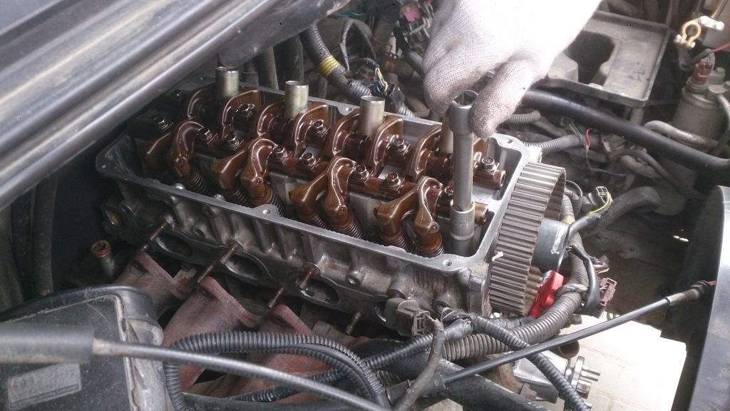

Разобрал опять.................. снял поршень и о чудо! все целое. Зазор в замке кольца когда то в рабочей зоне цилиндра 0,5. по книге максимальное 1мм. перемычки целые. есть небольшие царапинки на боках - не критичные. немного матовость на боках цилиндра. без задиров и царапин. Снял оси коромысел, залил керосин на клапана. Потекло сразу из 3-ех по первому цилиндру и из двух впускных по 4-ому цилиндру, остальные стояли все ночь.
Рассухарил - на первом цилиндре на выпускных видно, что рабочая зона притерта на клапане, но как будто не прилегала в седлу. То есть на нее просто попал нагар и все. Фигня какая то. Буду заново притирать... Не может гидрокомпенсатор китайский на новых клапанах полностью выдавится и не дать клапану плотно прилегать к седлу???? Пружины все 51мм. А это заводской номинал....

раз бошка снята и рассухарена проверь люфты, притри клапана не отходя от кассы, проверь и промой гидрики (плевое дело), проверь распредвал на раковины и забудь про бошку до следующей капиталки )))
если что звони, пока в памяти воспоминания о этих процедурах
