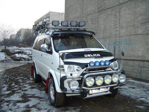

shakh Опубликовано 4 февраля, 2007 Жалоба Поделиться Опубликовано 4 февраля, 2007 Приветствую всех!!! Колеса у моей Делики "Булки" выступают на 2-3 см в стороны, если попадается грязь то забрызгивает машину, а если камешки то откалывается краска, как ента штука называется точно не знаю, на крыло ставиться. На арки крыла что ли защита.. Кто скажет где можно взять (вообще наверно эта деталь из тюнинга) в Алматы енту штуку??? И по чем? Б/У и новую?? Или может кто боролся сам с этим??? Впринципе думаю сделать из пластика но пока нужный не подобрал где пластик продается хороший (тонкий и крепкий но в тоже время чтоб мог погнуть как мне надо) тоже не нашел... Есть у нас в Алмате завод какой нибудь?? Называется этот девайс - фендера (Fender flairs) или расширители арок. Они бывают пластиковые, из стекловолокна (большинство) или резиновые. Самый дешевый вариант из ПВХ(рекламный) толщина 3 мм. Себестоимость - 3000 тенге(25 долларов), и то если брать лист метр на два кажется. А тебе нужны 4 полоски 9 на 150 см каждая. Если хочешь могу отдать свои старые(бесплатно). Более серьезный вариант - фендера из стекловолокна, ширина стандартная, боковая дверь открывается без проблем. Стоимость 250 долларов с резинками и крепежом. Ну а если говна месить постояно, то лучше всего резиновые 3,5 и 7 см шириной. По поводу нагрузки на подшипники и прочие минусы, понты стоят не только денег , но и жертв. Вылет дисков ограничивается только боковой сдвижной дверью, если конечно не ставить петлю-расширитель. При ширине диска 7 дюймов(7J) максимальный вылет будет -14, при ширине 8 (8J) дюймов вылет 0. Из опыта скажу на широкой резине я езжу 1,5 года(31х10,5 R15). Из ощущений - расход на 1 литр больше, едет мягче, а видуха - нравится не только мне. С подшипниками проблем не было (пока). Насчет резины - действительно она в 1,5 раза дороже (кроме б/у). Но можно поставить проставки между ступицей и диском, комплект стоит 150-200 долларов. В общем несколько вариантов. От ничего не переделывать до супер круто. Выбор за вами. Цитата Ссылка на комментарий Поделиться на другие сайты Поделиться
shakh Опубликовано 4 февраля, 2007 Жалоба Поделиться Опубликовано 4 февраля, 2007 А вот так выглядят резиновые. На фото 7 см, стоит петля-расширитель боковой двери. Цитата Ссылка на комментарий Поделиться на другие сайты Поделиться
