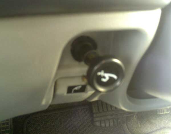

verlon Опубликовано 10 ноября, 2007 Жалоба Опубликовано 10 ноября, 2007 Под рулём какаято крутилка для чего она?
KARLSON Опубликовано 10 ноября, 2007 Жалоба Опубликовано 10 ноября, 2007 Когда-то и я задавал этот вопрос. Это регулятор открывает и закрывает заслонку воздухозаборника, который находится под капотом (если смотреть подняв капот, то справа вверху, над аккумулятором. Так вот, за решеточкой будет видна та самая заслонка) Если в этот момент кто-то выдвинет и задвинет рычажок в салоне, то вы сразу увидите принцип работы. Говорят, что заслонка предотвращает попадание снега на крыльчатку вентилятора, то есть в буран ее рекомендуется закрыть. До сих пор не могу понять, как туда может попасть снег. Но, теперь вы хотя бы будете знать, что двигает эта "штуковина"

namka Опубликовано 12 ноября, 2007 Жалоба Опубликовано 12 ноября, 2007 KARLSON сказал: Когда-то и я задавал этот вопрос.Это регулятор открывает и закрывает заслонку воздухозаборника, который находится под капотом (если смотреть подняв капот, то справа вверху, над аккумулятором. Так вот, за решеточкой будет видна та самая заслонка) Если в этот момент кто-то выдвинет и задвинет рычажок в салоне, то вы сразу увидите принцип работы. Говорят, что заслонка предотвращает попадание снега на крыльчатку вентилятора, то есть в буран ее рекомендуется закрыть. До сих пор не могу понять, как туда может попасть снег. Но, теперь вы хотя бы будете знать, что двигает эта "штуковина" спасибо бум знать!!!!

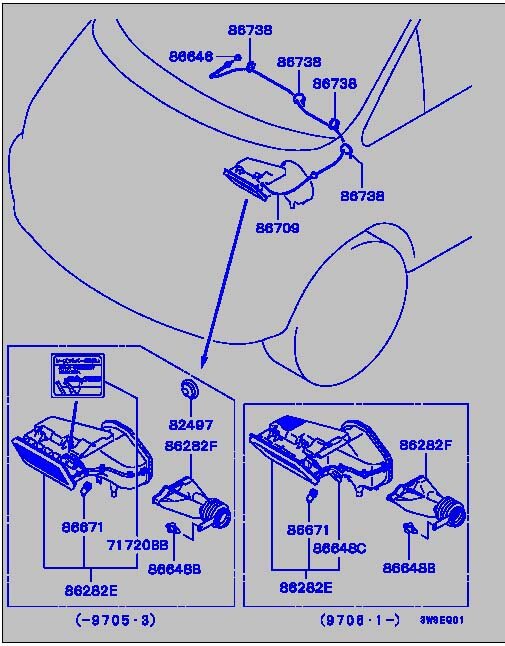

Voch Опубликовано 14 января, 2008 Жалоба Опубликовано 14 января, 2008 И в добавок к выше сказанным объяснениям, для наглядности...
Roxer Опубликовано 14 января, 2008 Жалоба Опубликовано 14 января, 2008 Хочу заметить, что заслонка ПЕРЕКЛЮЧАЕТ забор с решетки на капоте, на забор воздуха из под крыла. Сам когда то "расследование" проводил и выкладывал здесь на форуме. вот ещё для наглядности: http://www.delicaclub.ru/forum/index.php?s...post&p=1536 тоже с картинками Тему думаю можно закрыть. Это явный дубль.
