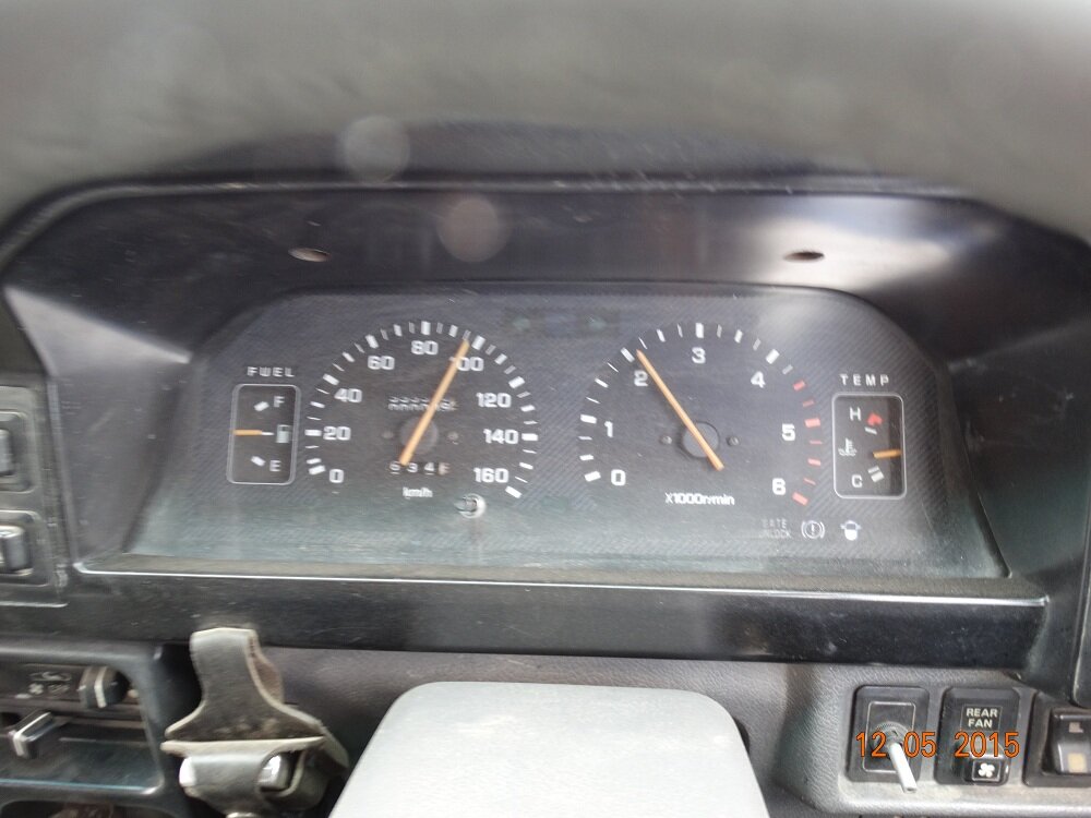

ruslan Опубликовано 12 мая, 2015 Автор Жалоба Опубликовано 12 мая, 2015 Доволен как удав !!! теперь Акпп сасёт у моей Мкпп! До 80км\ч лучше не включать 5-тую передачу(не едет быстро) Теперь по городу только 4-тая! Ща видео гружу! Цитата
ruslan Опубликовано 12 мая, 2015 Автор Жалоба Опубликовано 12 мая, 2015 (изменено) стандартная МКПП на 32 колёсах После замены 5-той шестерни [media=] [/media] Изменено 12 мая, 2015 пользователем ruslan 1 Цитата

Саня41 Опубликовано 13 мая, 2015 Жалоба Опубликовано 13 мая, 2015 РУСЛАН КРАСАВА!!!! +5 к карме, Молодец! Только не понял на 4 передаче при скорости 80км/ч какие обороты при спокойном стиле вождения? Цитата
ruslan Опубликовано 13 мая, 2015 Автор Жалоба Опубликовано 13 мая, 2015 Почти 3т. 90км\ч 3т.\об 1,2,3,4, передачи остались неизменны, я только 5-тую поменял! Цитата

серыйеж Опубликовано 17 мая, 2015 Жалоба Опубликовано 17 мая, 2015 @ruslan, , а скорость в натуре на 15% ещё ж больше в отличии от стоковой резины? Ты же шестерёнки спидометра под 32 тапочки не подгонял или пары в мостах всё таки менял? Цитата
ruslan Опубликовано 17 мая, 2015 Автор Жалоба Опубликовано 17 мая, 2015 Ничего не трогал, всё в стоке! Но у нас по штатному спидометр врёт на 10км в минус(по ЖПС 90км\ч, по спидоменту 100км\ч.), на 31 тапках он у меня показывал как по ЖПС, но на 32, он немного врёт по ЖПС 100км\чч по спидометру 95-97км\ч. Цитата
серыйеж Опубликовано 17 мая, 2015 Жалоба Опубликовано 17 мая, 2015 Мне кажется врёт, потому что большинство считает 235х75х15 за штатную, а штатная 215х80х15. У меня на 31-й по спидометру кажет 100, а по ЖПСу 106км/ч. И ещё моторчик у тебя действительно бодренький! Цитата
Kuhnar Опубликовано 18 мая, 2015 Жалоба Опубликовано 18 мая, 2015 (изменено) Не факт что 215х80х15. у меня стояли на 195*80*14 и на дверях табличка. И спидометр показывал 100 на 3000 Изменено 18 мая, 2015 пользователем Kuhnar Цитата
