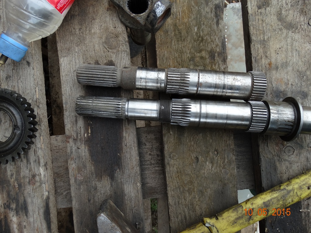

посмотри внимательно на эту фотку http://www.delicaclub.ru/forum/uploads/monthly_05_2015/post-7774-0-21880200-1431298521.jpg
видишь разницу в диаметрах валов, и смысле затяжки этого всего что находиться в районе пятой!
Я это виду к тому что неполучиться просто изготовить шестерни, если ты будеш делать малую шестерню ещё меньше, то у неё толщены не будет!http://www.delicaclub.ru/forum/uploads/monthly_05_2015/post-7774-0-98594100-1430767902.jpg

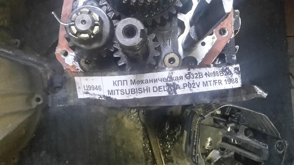

ruslan ну ты видел коробу на фото? она или нет? Надо же с чего то начинать, хотя бы её взять. Брать отдельно вал дороже и геморно искать http://www.farpost.ru/vladivostok/auto/sell_spare_parts/kpp-mehanicheskaja-g717741264.html

Вот как сказать, понял ли я по фото что кпп та что нужна?....
У меня до установк волялясь та самая кпп от 2 вд, и я даже не предстовлял что может она меня порадывать!
 И тут мне нахаляву досталась Мкпп с зад. привод делики(уже 1 год воляется)
Вчера был дождь,(1 мая) и очень скушно такой день проводить, и решил залезть в 2вд Мкпп, и очень сильно обрадывался от увидиного(аж разобрал 4вдМкпп чтоб убидиться что я в глаза не долблюсь)

Сегодня общался с токарями с завода "Даль Прибор" раньше работал на оборонку, сказали что они привыкли работать с калённым металлом, тем более за  интерес исполнят любой каприз. Теперь осталось решить что технически будет вернее : укоротить вал и нарезать шлицы, или проточить родной вал под малую шестерню и нарезать под стопорное кольца шпон паз как на валу с бензинки так как резьба под гайку будет сточена.

Ну вот лёд тронулся!!! Переделали на заводе вторичный  вал с МКПП 2WD. Павда без косяков не обошлось.  Конец вала отрезали по размеру, в термичке отпустили, только не весь а там где шлицы надо резать  и нарезали не так как на 4WD 5см. а столько же как и было. То есть ровно под шпоночное кольцо. Пришлось немного углубить шпоночный паз и новое кольцо сделать. Начал собирать это лего, вроде всё стыкуется. На вот непонятка возникла. Если ступицу передачи затянуть гайкой с вала 4WD то шестерня  передачи не доходит до синхронизатора, упирается в гайку. Если затянуть родной гайкой то шестерня садится как надо, но шайба которая ставится под игольчатый подшипник садится не на гайку а упирается в резьбу. Вроде не критично на как то корявенько. Завтра по сфотаю и выложу. К стати по валу4WD я хотел его тоже переделать, пока не смог. В  заводе сказали что метал очень крепкий и они не смогли даже в лаборатории узнать его твёрдость, и что отпустить его смогут а вот обратно вернуть врятли. Но за мои деньги готовы по экспериментировать. Но  гарантии не дадут. Но есть ещё выход на Прогресс (там Аллигаторы делают) может там получится.
