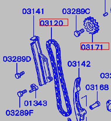

АндрейБ Опубликовано 20 ноября, 2007 Жалоба Опубликовано 20 ноября, 2007 Собрался менять цепь. Чем кроме цепи, натяжителя и успокоителя нужно запастись? Нужно ли снимать ГБЦ? Кто из москвичей менял себе цепь и где? Цитата
Hunter.ru Опубликовано 20 ноября, 2007 Жалоба Опубликовано 20 ноября, 2007 Нужно ли снимать ГБЦ? Можно и не снимать. Скидываешь поддон (левую подушку прийдется открутить и чуток домкратом приподнять движку. болтик там). При снятии прийдется поизеб-ся с маслоприемником (открутить и повернуть) И можно снимать лобовину. При установке поддона опять этот гребанный маслоприемник заколебает. Из ГБЦ выкручиваешь тока два болта спереди.После скидывания поддона, я вот думаю, а не проще-ли головку снять, заодно и прокладку сменить. Цитата
ingener Опубликовано 21 ноября, 2007 Жалоба Опубликовано 21 ноября, 2007 Собрался менять цепь. Чем кроме цепи, натяжителя и успокоителя нужно запастись?Нужно ли снимать ГБЦ? Кто из москвичей менял себе цепь и где? У нас снимают только крышку клапанов, расклёпывают старую цепь, приклёпывают к ней новую, прокручивают потихонечку движок, и склёпывают новую цепь, 55 баксов цепь ( от Мерса ставят, говорят она надёжнее) , и 45 работа... Цитата
Hunter.ru Опубликовано 21 ноября, 2007 Жалоба Опубликовано 21 ноября, 2007 У нас снимают только крышку клапанов, расклёпывают старую цепь, приклёпывают к ней новую, прокручивают потихонечку движок, и склёпывают новую цепь, 55 баксов цепь ( от Мерса ставят, говорят она надёжнее) , и 45 работа... А натяжители? А шестерни? Такой замены цепи хватит ненадолго. Да и вызывает сомнение качество склепки. Мне тоже предлагали такой вариант. Но опытные люди отсоветовали. Херня это получается. По ценнику - ремкоплект (цепь, 2 натяжителя, верхняя и нижняя шестерня) стоит 4500 (частично не оригинал)-8000 (оригинал), плюс работа 2500-4500 (от двух до четырех дней). Цитата
ingener Опубликовано 21 ноября, 2007 Жалоба Опубликовано 21 ноября, 2007 Тут с тобой не поспориш! но меняют и ездят люди, ничё... я правда сам так не менял, как один из вариантов привёл... Цитата
Hunter.ru Опубликовано 21 ноября, 2007 Жалоба Опубликовано 21 ноября, 2007 но меняют и ездят люди, ничё.. видал я одного такого "ниче", дык полдвижки разнесло. После осмотра его последствий, я решил поменять все с разбором лобовины. Единственное, что не сменил, это втулку под натяжителем - она нигде не продается, да и моя еще в допустимых зазорах была. Хотя хозяин барин .... можно и методом замещения .... но новая движка не менее 2,8 тыс зеленью. Цитата
АндрейБ Опубликовано 21 ноября, 2007 Жалоба Опубликовано 21 ноября, 2007 А натяжители? А шестерни? Такой замены цепи хватит ненадолго. Да и вызывает сомнение качество склепки.Мне тоже предлагали такой вариант. Но опытные люди отсоветовали. Херня это получается. По ценнику - ремкоплект (цепь, 2 натяжителя, верхняя и нижняя шестерня) стоит 4500 (частично не оригинал)-8000 (оригинал), плюс работа 2500-4500 (от двух до четырех дней). Шестерни менять обязательно? Болты ГБЦ тоже нужно менять, какой у них шаг, капс выдаёт три типа болтов с разным шагом? Сегодня заехал в сервис, за замену цепи объявили 22 000р. Цитата
L_N Опубликовано 21 ноября, 2007 Жалоба Опубликовано 21 ноября, 2007 Ни фига себе ценники! Менял только что, работа - 6000, со снятием лобовины. Цитата
Hunter.ru Опубликовано 21 ноября, 2007 Жалоба Опубликовано 21 ноября, 2007 Шестерни менять обязательно?В зависимости от состояния. Я поменял, хотя и вроде бы старые нормальные были. Но есть мнение, что из-за изношенных шестерен цепь и растягивается. Болты ГБЦ тоже нужно менять, какой у них шаг, капс выдаёт три типа болтов с разным шагом?По болтам не скажу. Если через поддон полезешь, то не надо. Цитата

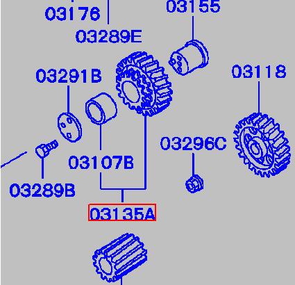

АндрейБ Опубликовано 22 ноября, 2007 Жалоба Опубликовано 22 ноября, 2007 Нихрена себе ценник зарядили! У нас 5 т.р. со снятием лобовины у суперового дизелиста...Если чё, приезжай к нам, договорюсь, дешевле обойдется... Остальное прогуляем .... Если бы время было с удовольствием приехал бы и погулили и машину сделали Цепь, натяжитель,башмаки и сальник взял оригенальные, а шестерни стоят дофига. В мегадизеле шестерни спрашивать от чего? Цитата
Hunter.ru Опубликовано 23 ноября, 2007 Жалоба Опубликовано 23 ноября, 2007 а шестерни стоят дофига. В мегадизеле шестерни спрашивать от чего?Ценник на них 800 и 1700 руб. Шестерня р\вала и к\вала Цитата
Эд Опубликовано 23 ноября, 2007 Жалоба Опубликовано 23 ноября, 2007 Если бы время было с удовольствием приехал бы и погулили и машину сделали Цепь, натяжитель,башмаки и сальник взял оригенальные, а шестерни стоят дофига. В мегадизеле шестерни спрашивать от чего? Так и спрашивай на свою движку, 4м40, он же на всех машинах одинаковый, в независимости от руля... Мне по кругу в 5 т.р. все стало - две цепи (большая и малая), шестеренки, натяжители, успокоители, прокладка под клапанную крышку и сальник передний коленвала, т.к. все равно лобовину скидывали... За ремонт, настройку ТНВД и заглушку ЕГР отдал 5 т.р. По времени заняло один световой день... Цитата
Hunter.ru Опубликовано 26 ноября, 2007 Жалоба Опубликовано 26 ноября, 2007 Эд, две цепи (большая и малая) А куда малая? Цитата
Эд Опубликовано 26 ноября, 2007 Жалоба Опубликовано 26 ноября, 2007 Эд, А куда малая? Если честно не шарю... Что дизелист написал, то и покупал... Мож на балансирные валы? Если сильно надо, то заеду спрошу... Цитата
Hunter.ru Опубликовано 26 ноября, 2007 Жалоба Опубликовано 26 ноября, 2007 заедь, спроси я там тока большую видел (вернее она вообще там одна). все остальное крутится на шестеренях (в т.ч. и балансиры). Цитата
Эд Опубликовано 26 ноября, 2007 Жалоба Опубликовано 26 ноября, 2007 заедь, спроси я там тока большую видел (вернее она вообще там одна). все остальное крутится на шестеренях (в т.ч. и балансиры). Спросил, вроде как там масляный насос чтоли крутит. Когда говорил помнил.... Плять, надо записывать.... Цитата
АндрейБ Опубликовано 26 ноября, 2007 Жалоба Опубликовано 26 ноября, 2007 Ценник на них 800 и 1700 руб. Шестерня р\вала и к\вала У нас ценник 800 и 3150 вот и думаю. Обязательно ли их менять? Цитата
Hunter.ru Опубликовано 27 ноября, 2007 Жалоба Опубликовано 27 ноября, 2007 АндрейБ 11 сообщение сверху на 1-ой странице Цитата
