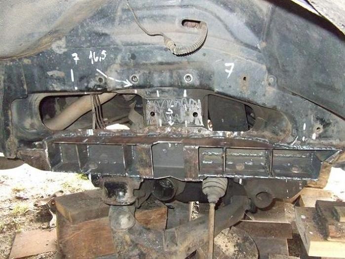

slake@altai Опубликовано 4 февраля, 2015 Жалоба Опубликовано 4 февраля, 2015 Ваня приветствую, секрета нет, отчёт на форуме выложу. В планах выкинуть проставки под шаровую, добавить ещё проставки под лонжерон над балками, дабы выровнять рычаги и шрус в горизонт, и передние колёса на одной высоте с задними колёсами, у меня сейчас с проставками торсы накручены (расстояние от рычага до лонжерона 22мм) и шаровая в "изломе", увеличить по длине (надварить) цапфу поворотного кулака, выкинуть родные амморты, изготовить из передних аммортов от "кукурузера" регулируемые стойки, планирую использовать пружины от "ВаЗ" 08 - 10 задние, установить стойки на нижний рычаг (по примеру моих задних аммортов) дабы разгрузить торсы, разгрузить верхнюю шаровую, и увеличить ход передней подвески. Установить стойки так что бы с ними колесо было в горизонте по высоте с задним колесом, после можно "подрепетировать" торсами. С моим вылетом колёс места там предостаточно. Совсем пока торсы выкидывать не планирую но во время эксплуатации видно будет. Цитата

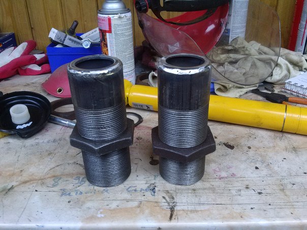

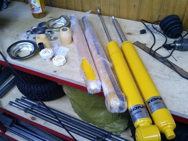

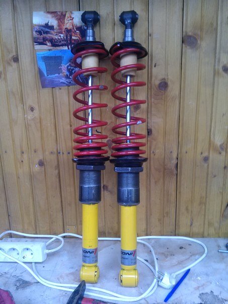

михалыч алт Опубликовано 4 февраля, 2015 Жалоба Опубликовано 4 февраля, 2015 Плавность хода - скорее жесче стала, Но торсионы немного отпускал. Машина поднялась заметно. Клевков ( как было раньше) тоже не стало ( хотя это может из-за новых амортов) Амортизаторы нашел разборные. Разобрал, на нижний стакан приварил выточенные на токарном чашки и другое кольцо под сайленблок от Сурфа. ( большего диаметра ) .Сверху на шток тоже надел выточенные чашки. Пружины ставил от какой-то Хонды ( по размеру как раз находят на амортизатор с небольшим зазором). Если-бы амортизаторы не побежали, может быть так все и оставил. Но сейчас стоят по два амортизатора с каждой стороны, так,что пружины ставить не куда. Хотя если бы найти жесткие амортизаторы, то возможно снова пружины бы замутил. Я думаю, что от Запорожца ( передние) можно попробовать. Где их только сейчас найти? Или от мотоцикла Урал. Цитата

marksib Опубликовано 4 февраля, 2015 Жалоба Опубликовано 4 февраля, 2015 Плавность хода - скорее жесче стала, Но торсионы немного отпускал. Машина поднялась заметно. Клевков ( как было раньше) тоже не стало ( хотя это может из-за новых амортов) Амортизаторы нашел разборные. Разобрал, на нижний стакан приварил выточенные на токарном чашки и другое кольцо под сайленблок от Сурфа. ( большего диаметра ) .Сверху на шток тоже надел выточенные чашки. Пружины ставил от какой-то Хонды ( по размеру как раз находят на амортизатор с небольшим зазором). Если-бы амортизаторы не побежали, может быть так все и оставил. Но сейчас стоят по два амортизатора с каждой стороны, так,что пружины ставить не куда. Хотя если бы найти жесткие амортизаторы, то возможно снова пружины бы замутил. Я думаю, что от Запорожца ( передние) можно попробовать. Где их только сейчас найти? Или от мотоцикла Урал. можно фото нынешней конструкции Цитата

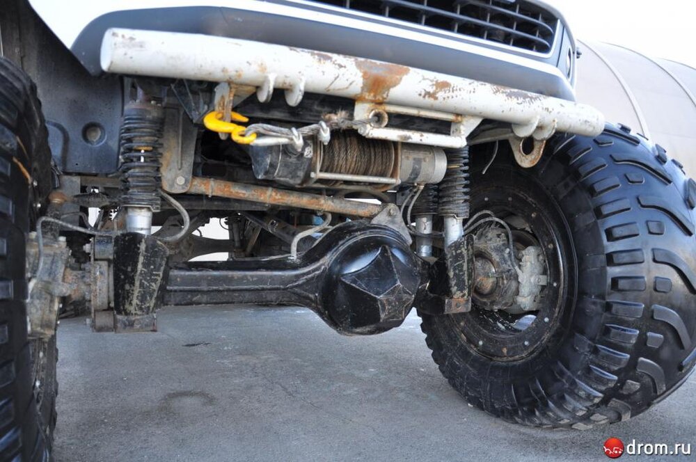

Delica_Rider Опубликовано 5 февраля, 2015 Жалоба Опубликовано 5 февраля, 2015 @slake@altai, судя по описанию, ты делаешь сейчас тоже самое что и я с д5 но ход как таковой останется ограничен отбойниками и углами работы шрусов. надо убирать стаб и удлинять сами рычаги. @Делика Стихия, Антон, я привет! я как-бы против а-образника. машина очень валкая получается. хотя я как-то видел крузака охотника с переделанной подвеской на 2-х а-образниках. у него сам а-рычаг был сварен из клюшек. длина его была что-то больше метра. и спереди и сзади. интересно если - распишу подробнее. Цитата
ANACONDA Опубликовано 5 февраля, 2015 Жалоба Опубликовано 5 февраля, 2015 @Delica_Rider,Ванька привет! Это Димон) Вперед нельзя А-образник ставить, если у тебя стоит штатный рулевой! Только на гидроцилиндрах. По поводу зада, лучше удлинить все рычаги и оставить классическую 4х рычажку. Цитата
slake@altai Опубликовано 5 февраля, 2015 Жалоба Опубликовано 5 февраля, 2015 @Delica_Rider,Если удлинять рычаги то придётся и шрус удлинять, стаб - да, в "топку" у меня верхних отбойников и так уже нет, нижние тоже в "топку", что бы лонжерон не мешал ходу рычага в низ, сделаю вот такие пропилы сверху под рычаг, как сделал под родной амморт, что бы увеличить его ход в низ. После буду смотреть по работе рычагов что бы шрус не заламывало. Цитата
slake@altai Опубликовано 5 февраля, 2015 Жалоба Опубликовано 5 февраля, 2015 @ANACONDA, Мне интересно как на передок на делику А-образник воткнуть с её разрезным мостом? Цитата

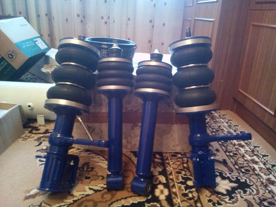

slake@altai Опубликовано 5 февраля, 2015 Жалоба Опубликовано 5 февраля, 2015 Вместо пружин в стойки можно пневму при желании поставить, проще жёсткость регулировать будет. Цитата

михалыч алт Опубликовано 5 февраля, 2015 Жалоба Опубликовано 5 февраля, 2015 можно фото нынешней конструкции Фото, чего? про два аморта с каждой стороны? Так вот оно. Цитата
