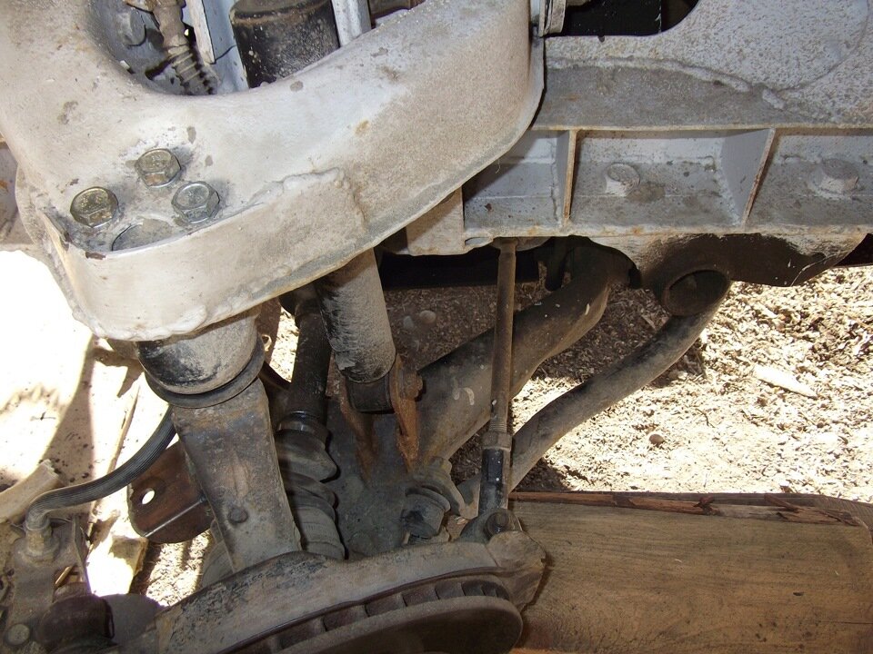

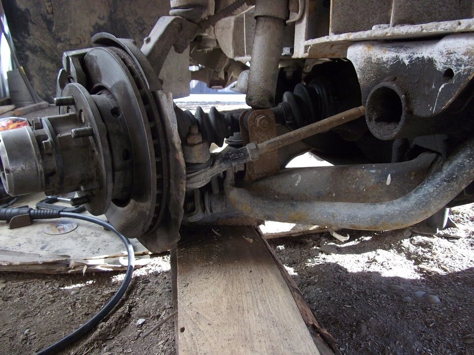

михалыч алт Опубликовано 6 февраля, 2015 Жалоба Опубликовано 6 февраля, 2015 Сейчас колёса снял, меряю амморт, спереди рулевая тяга всё портит, если делать спереди на "яйца" то угол наклона амморта к бамперу будет слишком большой. Сзади с моим вылетом, сделать ближе к колесу мешает тормозной суппорт, но всё равно у меня крепление к нижнему рычагу выходит ближе к колесу чем родное. Во-во, я тоже с амортизаторами долго колдовал. Все никак не мог придумать куда впихнуть второй амортизатор. С одной стороны тяга мешает, с другой суппорт и стабилизатор. Уже думал, что бы на верхний рычаг амортизатор поставить. Цитата

slake@altai Опубликовано 7 февраля, 2015 Жалоба Опубликовано 7 февраля, 2015 Вот фото, если ставить амморты спереди на кронштейны "линков" Цитата
ANACONDA Опубликовано 7 февраля, 2015 Жалоба Опубликовано 7 февраля, 2015 @slake@altai, речь о том, если впереди стоит полноценный мост Цитата
marksib Опубликовано 7 февраля, 2015 Жалоба Опубликовано 7 февраля, 2015 Фото, чего? про два аморта с каждой стороны? Так вот оно. в нижнем креплении 1 болт на 2 аморта? Цитата

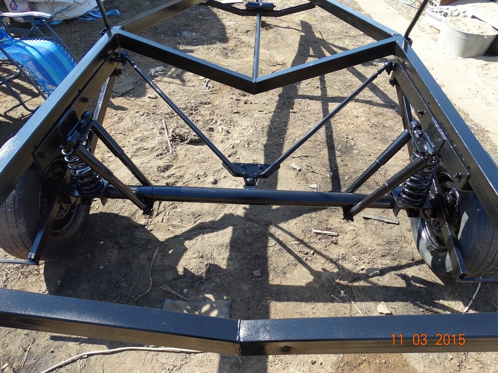

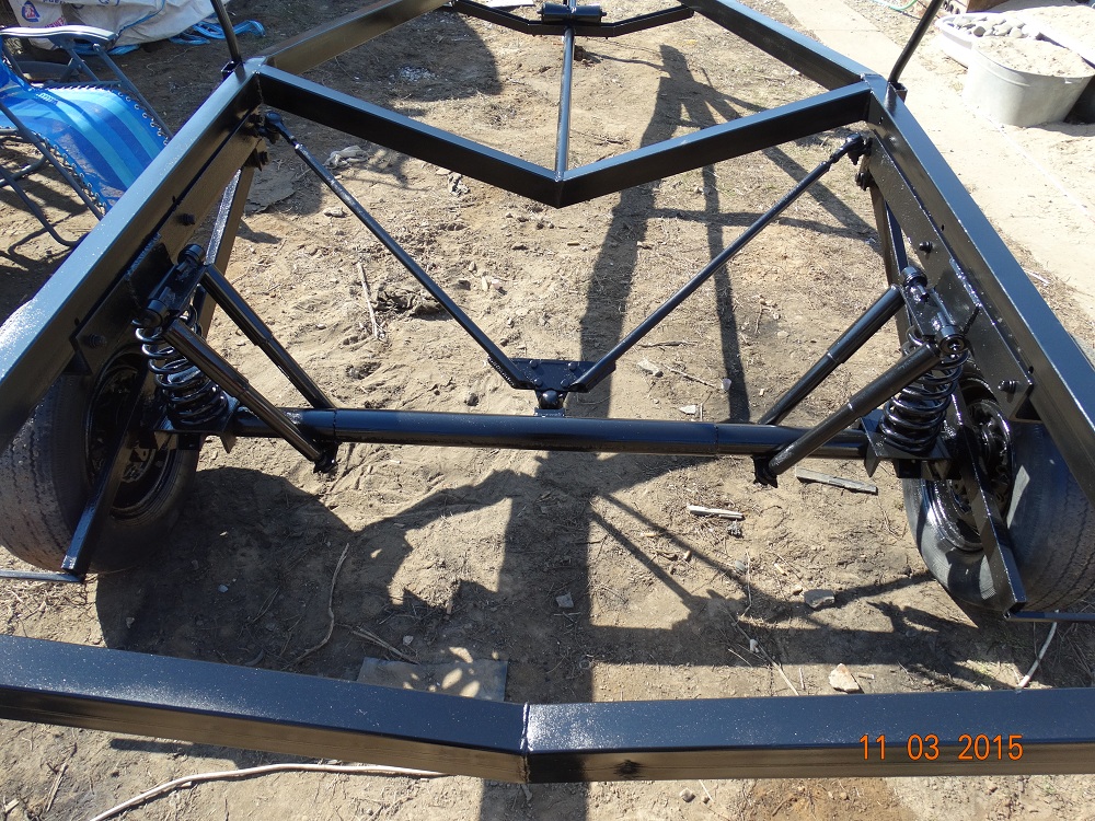

ruslan Опубликовано 12 мая, 2015 Жалоба Опубликовано 12 мая, 2015 Я подобие сделал на прицеп к катеру, чтоб подучиться, и в геометрии поднобраться! Теперь знаю все косяки которые сделал в прицепе, и могу заняться строением автомобильной задней подвески! Цитата
slake@altai Опубликовано 13 мая, 2015 Жалоба Опубликовано 13 мая, 2015 Теперь знаю все косяки которые сделал в прицепе, и могу заняться строением автомобильной задней подвески! Давай делись, чтобы на твои "грабли" не наступать при построении. Цитата
