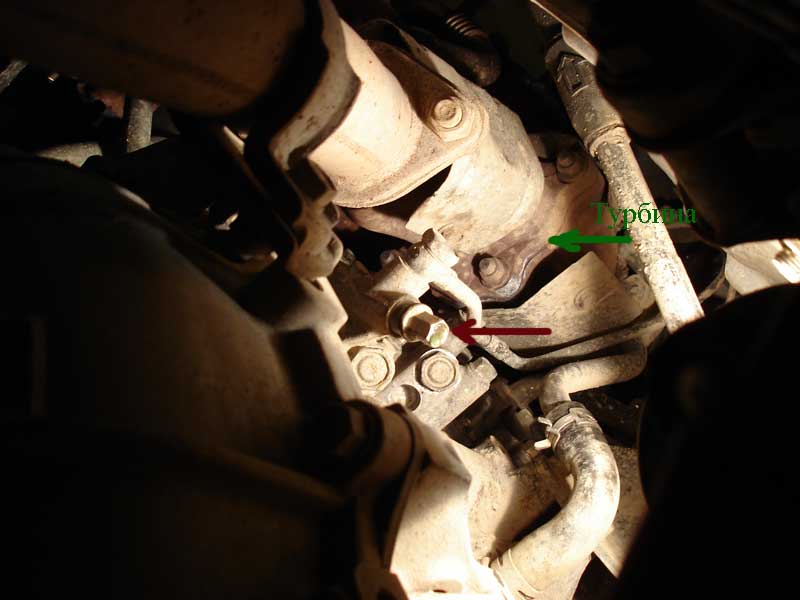

kurtz Опубликовано 30 ноября, 2019 Жалоба Поделиться Опубликовано 30 ноября, 2019 В 28.11.2019 в 18:44, михалыч алт написал: @kurtz Поэтому печка и не стала работать. Котел нельзя ставить последовательно печке! Особенно это касается котла с насосом. Насос всасывает всю шнягу с блока и забивает трубки радиатора печки. Котел ставится по другому. Я их переставил наверно не одну сотню. И ни на одной машине печка после этого не перестала греть. Потому, что нужно правильно ставить. Выход из котла подсоединяется в верхнюю часть блока ( в разрез выходного шланга на радиатор) с помощью специальной проставки с отводом на котел. А забор жидкости в котел берется из нижней точки блока. Если есть пробка для слива охлаждайки, то вместо нее. Вкрутив специальный штуцер. Печка тут не при делах. А если нет сливной пробки ( есть такие двигатели), то разрезается шланг от выхода печки и ставится тройник. И котел ставится как можно ниже блока. Тогда он будет работать нормально. И печка не перестанет греть. спасибо за инфу, а то я уж хотел пустить через печку. вот пробка слива ОЖ с блока. что за специальный штуцер такой нужен и где его взять ? (изготовить) не маловато ли будет пропускающая способность ? Цитата Ссылка на комментарий Поделиться на другие сайты Поделиться

михалыч алт Опубликовано 30 ноября, 2019 Жалоба Поделиться Опубликовано 30 ноября, 2019 (изменено) @АЛЕКСЕЙ222 Да какая разница? Есть помпа в котле или нет? Котел должен греть двигатель, а не печку. Изменено 30 ноября, 2019 пользователем михалыч алт Цитата Ссылка на комментарий Поделиться на другие сайты Поделиться
михалыч алт Опубликовано 30 ноября, 2019 Жалоба Поделиться Опубликовано 30 ноября, 2019 @kurtz В продаже с котлом должны идти несколько штуцеров. С разными размерами. Может они и отдельно продаются? Не знаю. В крайнем случае можно заказать токарю. Цитата Ссылка на комментарий Поделиться на другие сайты Поделиться
