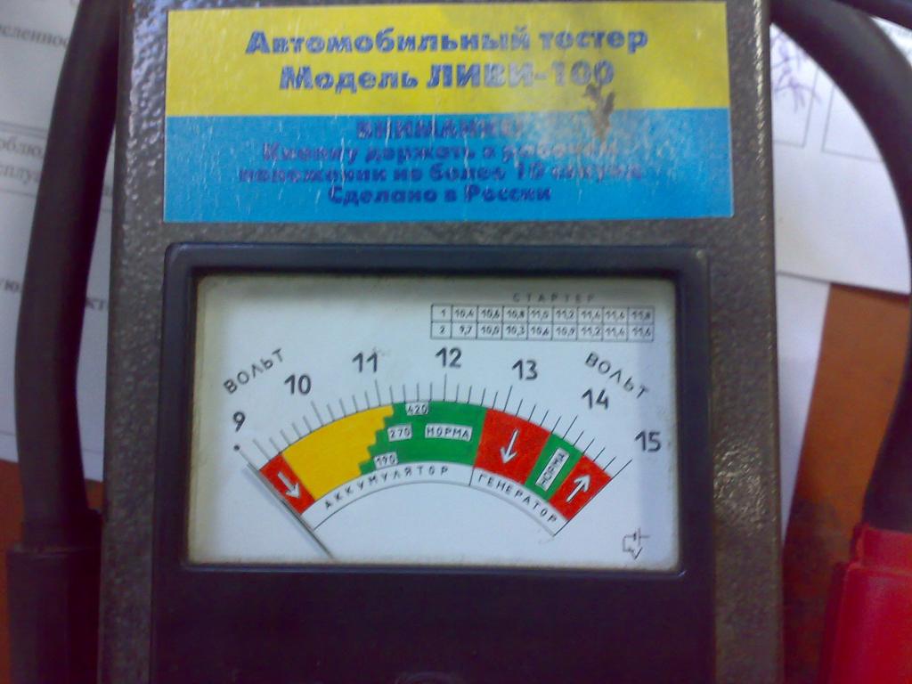

N181 Опубликовано 6 декабря, 2010 Жалоба Опубликовано 6 декабря, 2010 В 06.12.2010 в 06:56, Shadow from Omsk сказал: может, тут надо смотреть напряжение на клеммах АКБ, т.е. на свинцовых контактах которые из АКБ торчат, а не на клеммах, что к АКБ подходят. Так они же друг на друге висят. мерил вот этим тестером. Цитата
