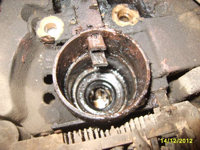

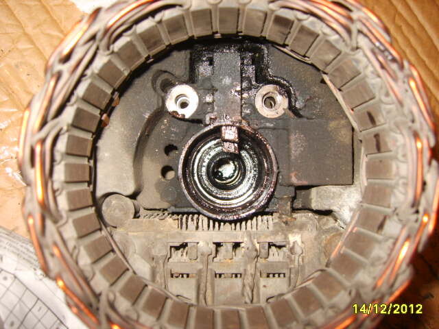

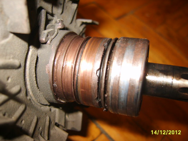

Sergard Опубликовано 14 декабря, 2012 Жалоба Опубликовано 14 декабря, 2012 (изменено) Разобрал я гену, одна щётка короче другой,контактные кольца,одно как новое второе явно изношенно. Как вытащить и заменить щётки я не поёму. Надо что то отпаивать чтоб вынуть щётки? А вообще стоит щётки менять? на сколько хватит контактных колец? или разориться на новый ? Изменено 14 декабря, 2012 пользователем Sergard Цитата
