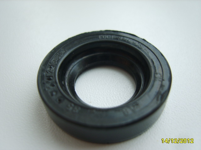

Sergard Опубликовано 14 декабря, 2012 Жалоба Опубликовано 14 декабря, 2012 (изменено) Был извлечён ОДИН сальник из задней части генератора Отечественного производства ГОСТ-9752-79 СК 68 85 2х16х30-1 Сальник обсалютно дубовый я даже сначало подумал что он пластмассовый )) Задний опорной подшипник оригинальный, в хорошем состоянии из-за умершиго сальника всё время смазывался моторным маслом. Мне казалось что сальников должно быть два? или один? Изменено 14 декабря, 2012 пользователем Sergard Цитата

серыйеж Опубликовано 22 декабря, 2012 Жалоба Опубликовано 22 декабря, 2012 ... мог ли регулятор напряжения умереть от того что внутри генератора было всё в масле, щётки сильно искрили ну и всё в этом духе? Мог и легко. Дай бог, что бы обошлось заменой регулятора. Масло на контактной группе - признак износа сальников между коллектором и вакуумным насосом. (их там две штуки и они разные) Цитата
