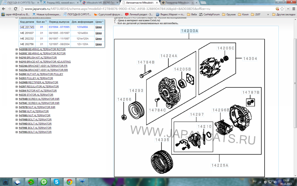

Риддер Опубликовано 6 декабря, 2013 Жалоба Опубликовано 6 декабря, 2013 Ребята гляньте на Exist вот этот номер ME-201745!Этот от 4М40? Цитата
dragon Опубликовано 6 декабря, 2013 Жалоба Опубликовано 6 декабря, 2013 (изменено) Идет на все кузова PD8W PE8W PF8W (2800 дизель) 12V 90A Изменено 6 декабря, 2013 пользователем dragon Цитата
Borman Опубликовано 6 декабря, 2013 Жалоба Опубликовано 6 декабря, 2013 И что оно мне даёт?Сегодня был еще у одного электрик,и он мне сказал что якорь шьет на корпус!и тоже сказал выкинь его!!! Дык сам ротор проверь тестером, если действительно есть пробой, просмотри глазами, ОЧЕНЬ ВНИМАТЕЛЬНО. Может сам и найдешь место пробоя. Если место пробоя внутри, то заказываешь в экзисте новый ротор, ставишь и радуешься. Одновременно с новым ротором желательно менять щетки и подшипники. код ротора ME 701343 код генератора ME 201745 Цитата
сапёр Опубликовано 6 декабря, 2013 Жалоба Опубликовано 6 декабря, 2013 (изменено) Ребята гляньте на Exist вот этот номер ME-201745!Этот от 4М40? Да 4М40. Изменено 6 декабря, 2013 пользователем сапёр Цитата
Риддер Опубликовано 6 декабря, 2013 Жалоба Опубликовано 6 декабря, 2013 Идет на все кузова PD8W PE8W PF8W (2800 дизель) 12V 90A А мне на Exist. kz сказали что он на 110А!!! Цитата

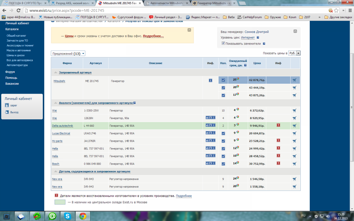

сапёр Опубликовано 6 декабря, 2013 Жалоба Опубликовано 6 декабря, 2013 А вот и все что предлагает ЕКЗИСТ на замену Цитата

Риддер Опубликовано 6 декабря, 2013 Жалоба Опубликовано 6 декабря, 2013 Парни а вот этот ME 202232 гляньте!!! Цитата
dragon Опубликовано 6 декабря, 2013 Жалоба Опубликовано 6 декабря, 2013 А мне на Exist. kz сказали что он на 110А!!! 90А информация из КАПСа - она более верная, чем икзист/шмикзистME202232 - старый номер, заменен на ME202756 120А 12V кроме делики ещё ставился на K97WG (Mitsubishi Challenger 2800) Цитата
Риддер Опубликовано 6 декабря, 2013 Жалоба Опубликовано 6 декабря, 2013 90А информация из КАПСа - она более верная, чем икзист/шмикзист ME202232 - старый номер, заменен на ME202756 120А 12V кроме делики ещё ставился на K97WG (Mitsubishi Challenger 2800) На 120А это же очень хорошо!!!Как говорят вечный генератор!!! Цитата
dragon Опубликовано 6 декабря, 2013 Жалоба Опубликовано 6 декабря, 2013 Цену видел на оригинал? Можешь попробовать купить на ебее восстановленый http://www.ebay.com/itm/A2306E-NEW-RMFD-ALTERNATOR-MITSUBISHI-Shogun-3-2-Di-D-Diesel-2000-2005-/131046058300?pt=UK_CarsParts_Vehicles_CarParts_SM&hash=item1e82f4293c Цитата
Риддер Опубликовано 6 декабря, 2013 Жалоба Опубликовано 6 декабря, 2013 Цену видел на оригинал? Увидел и немного о......!!!209315.0 тг. за 120А можно на эти деньги 10 генераторов на 90А купить!!!90А стоит 23375.0 тг.!!! Цитата
dragon Опубликовано 6 декабря, 2013 Жалоба Опубликовано 6 декабря, 2013 @Риддер, Ой ли? Посмотри внимательно на цену нового оригинального 90А , он не сильно дешевле, что дешевле - это на 10тр дешевле hella и сильно дешевле китайцы Цитата
Риддер Опубликовано 6 декабря, 2013 Жалоба Опубликовано 6 декабря, 2013 @Риддер, Ой ли? Посмотри внимательно на цену нового оригинального 90А , он не сильно дешевле, что дешевле - это на 10тр дешевле hella и сильно дешевле китайцы Я нашел только что 90А стоит 23375.0 тг Цитата
Риддер Опубликовано 6 декабря, 2013 Жалоба Опубликовано 6 декабря, 2013 Цену видел на оригинал? Можешь попробовать купить на ебее восстановленый http://www.ebay.com/...=item1e82f4293c Чета я цену не понял какая?Срок доставки не написано!И от куда он? Цитата
dragon Опубликовано 6 декабря, 2013 Жалоба Опубликовано 6 декабря, 2013 @Риддер, Англия, цена в фунтах (примерно 150 долларов ША). Там доставка золотая. Цитата
