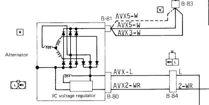

Оторвались провода от этого коннектора генератора на кирпиче. Там 2 проводка, красный и синий вроде бы. Подскажите какой куда припаять к коннектору этому?
Модераторы, поправьте пожалуйста название темы.
Нет термина "вольтаж", есть термин "напряжение".
По схеме разъем В-80, L - это тонкий синий, WR - толстый белокрасный. Если клеммы вытащить должно быть видно разницу в толщине проводов.
Изменено пользователем nikola
Спасибо! С обратной стороны видно разницу. А не знаете ли как их оттуда вытащить чтобы получше припаять?
Все разъемы разборные. Обычно с боку отжимается пластиковый замок и вытаскивается металлическая часть
Не ташёл замка. Этот разъём, видимо, не разборный. Припаял так, всё заработало.
