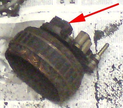

-=MAXDIE=- Опубликовано 5 декабря, 2009 Жалоба Опубликовано 5 декабря, 2009 И вот снова у меня описанная в названии темы песня. Уже даже не смешно. На этот раз, теоретически исключая, что коллекторные кольца и щетки так быстро износиться не могли, с натяжкой ремня всё в порядке и соединение силового провода с генератором проверено (даже клемму искупали в оловянной ванне) получается, что остаётся реле-регулятор? Я, конечно, отдам всё это спецам, но хотел бы заранее уточнить один момент. По моему кузову для генератора MD317119 регулятор имеет оригинальный код: MD618696. По нему exist выдаёт аналог: Mobiletron VR-H2009-38 А вот на произвольную булку (L400) из каталога регулятор имеет код: MD618735 и аналогов больше: New era IVR-942 и Mobiletron VR-H2009-67 Взяв произвольный № кузова дизеля (PE8W) получил регулятор: ME701363 и аналоги: Mobiletron VR-H2009-79 New era IVR-943 С послерестайлинговыми (1998-...) булками всё ещё хуже: MD619538 заменяется на MD619822 и никаких аналогов нет. Откуда такое разнообразие даже в пределах одной модели? Ведь Саша (Мощный) сказал мне вчера, что реле-регулятор от мощности гены не зависит, поэтому 90 ампер генератор, 100 или 120 пофиг - реле может быть одинаковым. Однако по фоткам кажется, что они разные. И номера под заказ разные. Кто что может объяснить? В частности - относительно представленных рисунков. Проблему хочется решить быстро, поэтому варианты типа снять генератор и посмотреть, как выглядит реле и т.п. кажутся бесперспективными. Проще заказать заранее, поменять за 1 раз. Или как вариант всё-таки снять и поехать куда-то, где торгуют генераторными потрохами и подобрать. Но тогда подскажите мне, КУДА. А то с моторчиком омывателя фар уже предложили съездить на рынок подобрать, ага... P.S. Вообще заметил за нашим сообществом деликаводов вот такую неприятную тенденцию в плане запчастей. Человек сталкивается с проблемой, долго и упорно пытается её решить, а потом в лучшем случае пишет: "подобрали какие-то от бигхорна", "пошёл на рынок, мне подобрали", "подошло от старекса", "от корейца какого-то", "использовал бачок/пыльник/диодный мост/что_угодно от ОКИ/волги/нивы/субару/ТАЗика..." и т.д. и т.п. Могу мильён примеров вам найти. И НИКАКОЙ КОНКРЕТИКИ!!! Ни тебе кодов для потомков, ни фоток, НИЧЕГО. Проблема-то уже решена, чё париться. Не хочется себя расхваливать, но сталкиваясь с той или иной проблемой всегда стараюсь её глубоко раскрыть и выложить в форум результаты собственных изысканий, чтобы потомкам потом было легче. Паша Roxer так же постоянно глубоко раскрывает любую тему, за что ему несомненно "респект и уважуха". P.P.S. А ещё, может, у кого-то есть на руках разобранный генератор 100A, как у меня просьба посмотреть на какую из представленных фотографий похож его реле-регулятор. Цитата

-=MAXDIE=- Опубликовано 7 декабря, 2009 Жалоба Опубликовано 7 декабря, 2009 Жень, будь другом, расшифруй, что такое: неконтакт одной из фаз генератораЯ всего одну фазу там нашёл (см. рисунки)Для меня это значит, какую деталь-то заказывать надо? Цитата
Evgo Опубликовано 7 декабря, 2009 Жалоба Опубликовано 7 декабря, 2009 Генераторы у нас 3-х фазные. На каждой фазной обмотке стоит по 2 диода, один на "+", другой на "-". Вот когда пропадает одна из фаз (а они там подпаяны к диодной площадке), то генератор теряет 1/3 своей мощности. Вроде и есть напруга, но на малых оборотах ее явно не хватает. то же самое произойдет если будет обрыв в диоде. Я делал штуки 3 генератора с такими болячками. Один был с Делики-кирпич, другой с паджеро с бензиновым двигателем, третий с булки. Везде проблема была в пропае на одной из фаз. Сгоревших диодов не встречал. А распаивается скорее всего от тряски. В этом случае ничего покупать не надо. Паяльник и припой. Ну и прибор. Цитата
