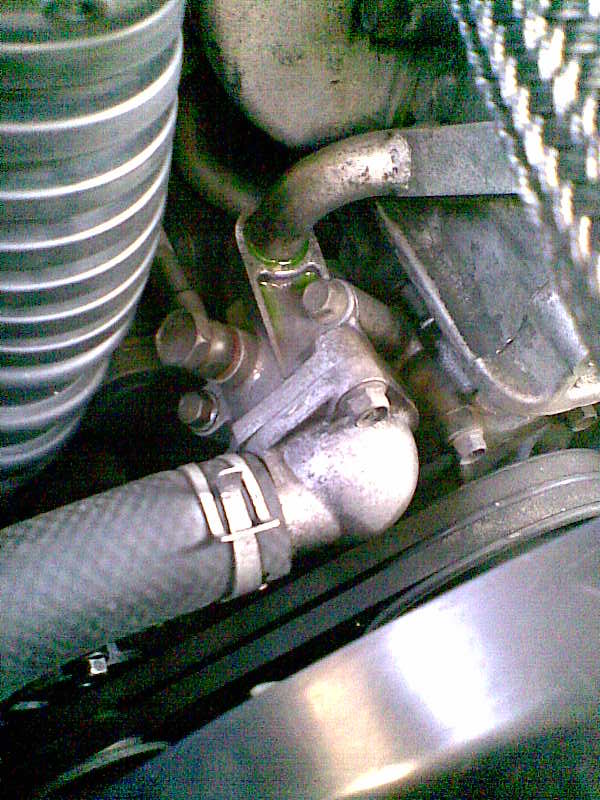

DinyaZavr Опубликовано 13 ноября, 2007 Жалоба Опубликовано 13 ноября, 2007 Полностью разочарован, проблема за проблемой, не успеваю разгребать, полез смотреть думал масло подтекает, оказалось это антифриз, причём сочится в районе генератора, ни снизу ни сверху не подлезть, путём не видать, я и с зеркалом смотрел, только примерно видно за генератором сыро, под машиной даже на капало,(кстати стекает по маслянному фильтру) завтра поеду к мастеру, боюсь, какой будет диагноз, сегодня номера получаю, как бы не поспешил. Может какие мысли будут, народ подскажите, мож там помпа стоит как раз х.з., сальничек потёк, что там может, наверняка бывалые сталкивались с такой проблеммой. непереживай ты......там рядом с генератором узел термостата находиться. В него входит 3 трубки. Для избежания учтечек из за неплотного прилегания частей, там не как мы привыкли на герметик или прокладка а стоят уплотнительные резиновые кольца, они стоят на 2 трубках и под самим корпусом термостата, скорее всего (90 %) они расохлись, или подгнила одна из трубок. У меня была такая проблема, В месте где стоит уплотнительное кольцо, прогнила трубка. Пошел на разбор купил за 400 тенге нержавую трубку, за 1000 тенге комплект всех резиновых колец на двигателей (взял с запасом), заменил и все ОК. Цитата
DIZEL-2.8 Опубликовано 13 ноября, 2007 Автор Жалоба Опубликовано 13 ноября, 2007 непереживай ты......там рядом с генератором узел термостата находиться. В него входит 3 трубки. Для избежания учтечек из за неплотного прилегания частей, там не как мы привыкли на герметик или прокладка а стоят уплотнительные резиновые кольца, они стоят на 2 трубках и под самим корпусом термостата, скорее всего (90 %) они расохлись, или подгнила одна из трубок. У меня была такая проблема, В месте где стоит уплотнительное кольцо, прогнила трубка. Пошел на разбор купил за 400 тенге нержавую трубку, за 1000 тенге комплект всех резиновых колец на двигателей (взял с запасом), заменил и все ОК. А как туда подобраться, что снять лучше, сам генератор? этого достаточно будет??? Цитата
DinyaZavr Опубликовано 13 ноября, 2007 Жалоба Опубликовано 13 ноября, 2007 Вобщем я форсунки чистил, и когда машина простояла 2 дня увидел течь. Чтобы получше убедиться в своей проблеме сделай следующее: Сними полностью воздушный фильтр(верхнию отцепи, нижнию скрути там всего один винтик), потом сними всасывающий патрубок(который идет на турбину, там один хомут), далее раслабь ремни генератора(два винта), потом убери ремни в сторону и отодвинь генератор максимально от двигателя-ТАК ТЕБЕ ХВАТИТ ОБЗОРА чтобы проследить откуда идет течь.......Вот например моя бывшая проблема(до разбора).....после чего я проделал операцию которую тебе описал..... Цитата
