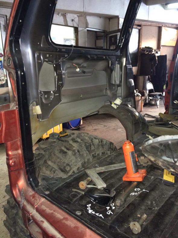

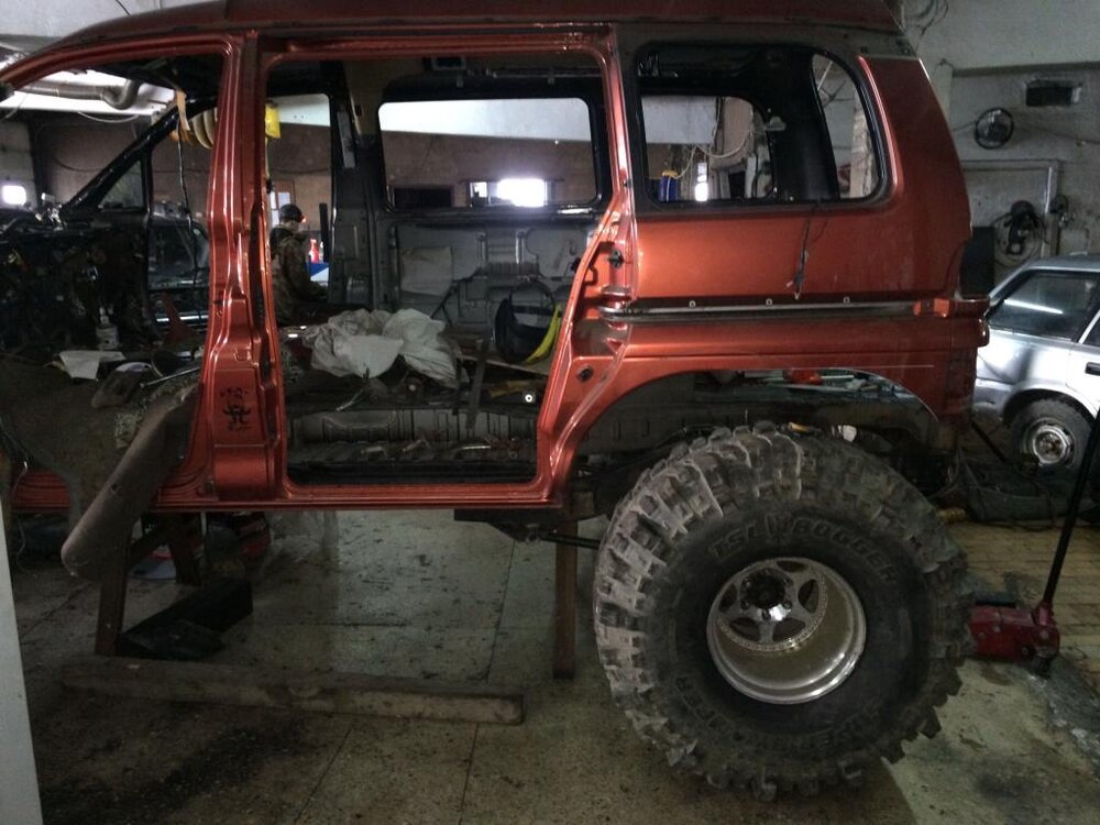

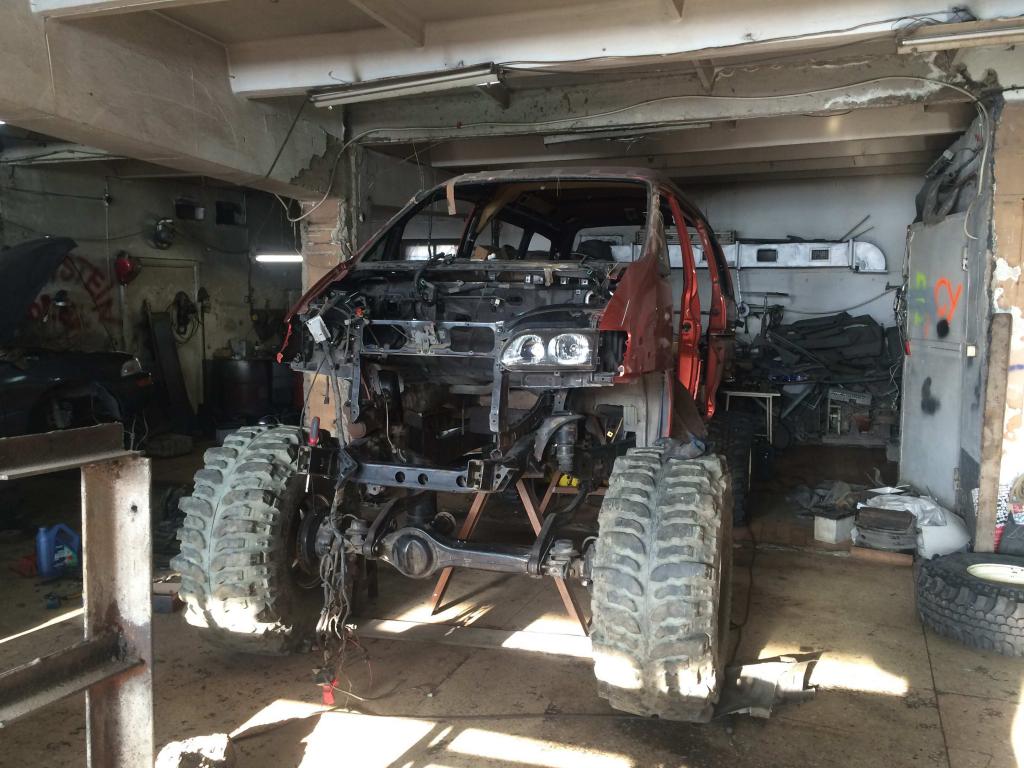

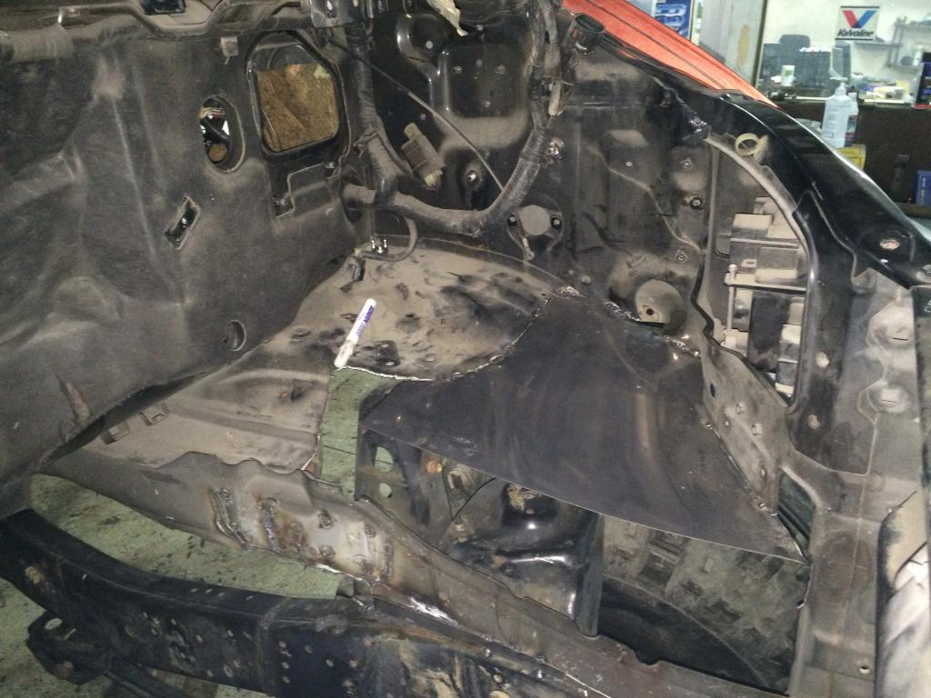

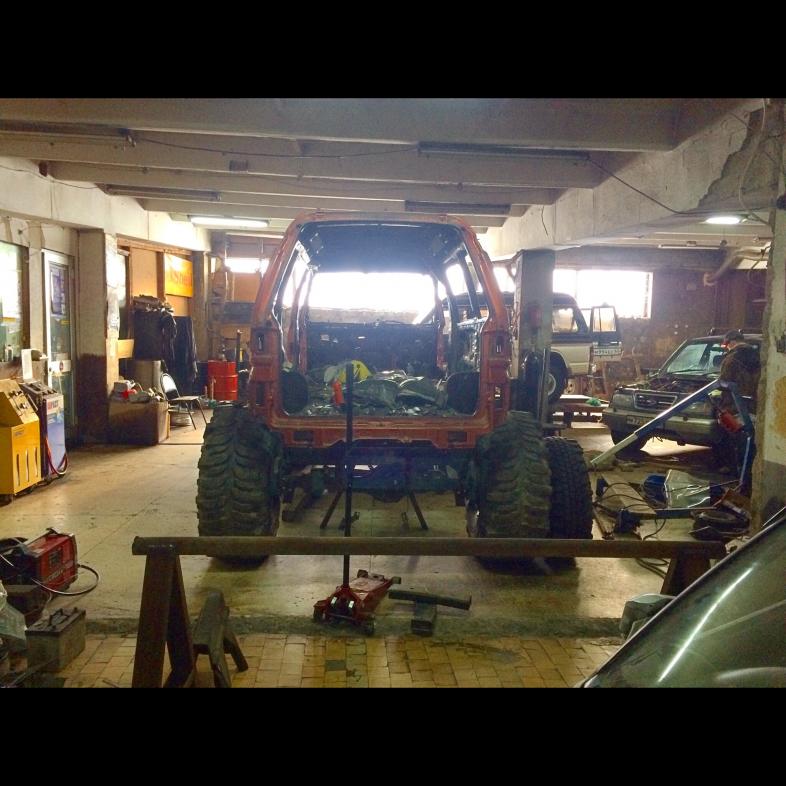

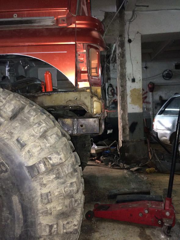

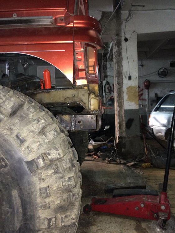

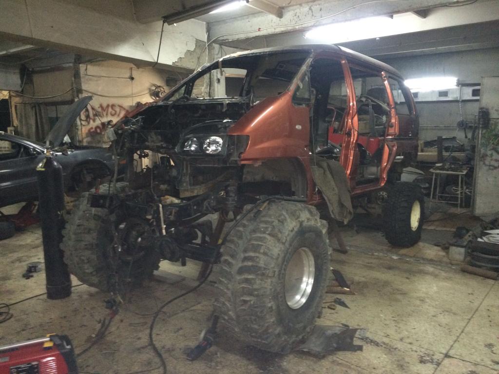

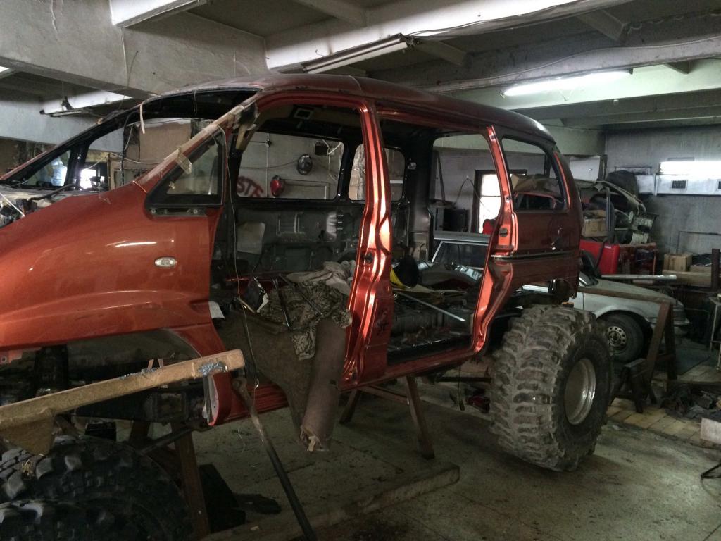

ANACONDA Опубликовано 4 февраля, 2015 Автор Жалоба Поделиться Опубликовано 4 февраля, 2015 Несколько фото о проделанной работе. Ширина машины 2240. 1 Цитата Ссылка на комментарий Поделиться на другие сайты Поделиться

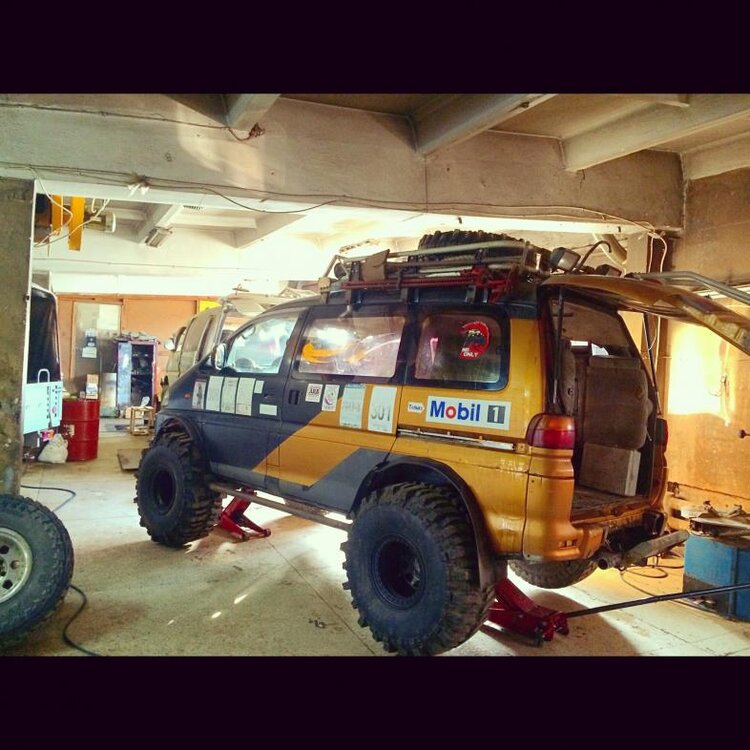

ANACONDA Опубликовано 4 февраля, 2015 Автор Жалоба Поделиться Опубликовано 4 февраля, 2015 еще фото колеса 44 дюйма Привет, а ты темы создавал под прежним ником? По их названию можешь через поиск найти себя прежнего! Прлект внушительный! Да это была года так 4 назад))) Вот Делика первая) Цитата Ссылка на комментарий Поделиться на другие сайты Поделиться

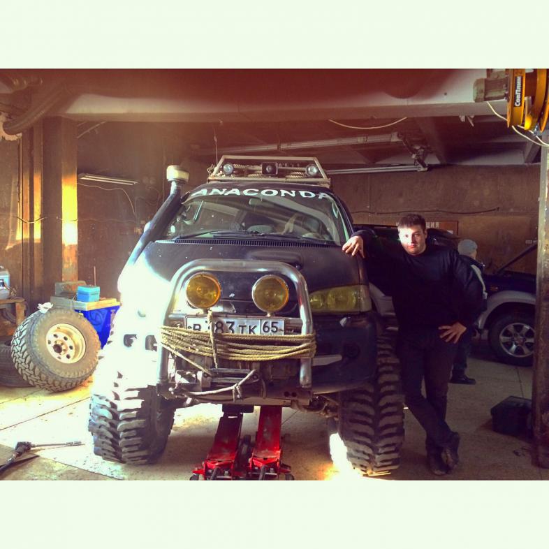

Craig Опубликовано 4 февраля, 2015 Жалоба Поделиться Опубликовано 4 февраля, 2015 А для как показал себя предыдущий автомобиль? В каких целях использовался? Соревнования или путешествия? Цитата Ссылка на комментарий Поделиться на другие сайты Поделиться
marksib Опубликовано 4 февраля, 2015 Жалоба Поделиться Опубликовано 4 февраля, 2015 44 богера - это смерть для крузаковских мостов в хорошей чаче Цитата Ссылка на комментарий Поделиться на другие сайты Поделиться
Делика Стихия Опубликовано 4 февраля, 2015 Жалоба Поделиться Опубликовано 4 февраля, 2015 (изменено) И зовут Александром... Дык один из самых первых и удачливых монстростроителей на форуме. С возвращением маэстро! А на фото с ещё независимкой колёса 36 примерно? Изменено 4 февраля, 2015 пользователем Делика Стихия Цитата Ссылка на комментарий Поделиться на другие сайты Поделиться

marksib Опубликовано 4 февраля, 2015 Жалоба Поделиться Опубликовано 4 февраля, 2015 И зовут Александром... Дык один из самых первых и удачливых монстростроителей на форуме. С возвращением маэстро! А на фото с ещё независимкой колёса 36 примерно? да вроде 36 симаки) Цитата Ссылка на комментарий Поделиться на другие сайты Поделиться
SergeyNSK Опубликовано 4 февраля, 2015 Жалоба Поделиться Опубликовано 4 февраля, 2015 @marksib, на фото крузаковские но пишет то про другие Мосты Volvo laplander (порталы) Цитата Ссылка на комментарий Поделиться на другие сайты Поделиться
marksib Опубликовано 4 февраля, 2015 Жалоба Поделиться Опубликовано 4 февраля, 2015 ну лапы это другое дело, у Артема на 70 крузере такие стоят может видел?)) Цитата Ссылка на комментарий Поделиться на другие сайты Поделиться

ANACONDA Опубликовано 5 февраля, 2015 Автор Жалоба Поделиться Опубликовано 5 февраля, 2015 А для как показал себя предыдущий автомобиль? В каких целях использовался? Соревнования или путешествия? Предыдущий автомобиль был и каждодневным и экспедиционным и учавствовал в соревнованиях и был в призах)Но он скажем так, отжил свое) пора на пенсию) @Ser-Bat, Точно) так и есть) @marksib, Я же написал, что вместу мостов от тлк 80 будут установлены мосты от вольво лапландер.Портальные @Делика Стихия, Так точно) Предыдущая делика ездила на 36 колесах постоянно. Подвеска вполне справляется с такими колесами при лифте 2 дюйма. На фото колеса 40 дюймов.Изначально вез их для новой делики.Но показались малы, и привез 44 дюйма. @ruslan, Лапы стоят 400000. Переделанные на дисковые тормоза. Но фото мосты от крузера, тк думал изначально ставить их.Но отговорили. Мосты на продаже. Пары в них 5,29. Мост лсд. @marksib, Вес машины в планах уложиться в 2,5т. Тк будет стоять легкий мотор, весов в 200кг. Много железа срезано с кузова и столько же приварено. По подсчетам машина получится не тяжелая @джин, Боковая дверь? Никак) Она будет на петлях и открываться на распашку 1 Цитата Ссылка на комментарий Поделиться на другие сайты Поделиться
polkan Опубликовано 5 февраля, 2015 Жалоба Поделиться Опубликовано 5 февраля, 2015 нараспашку вперед тяжеловато для стойки то я бы крылом назад-вверх подумал... Цитата Ссылка на комментарий Поделиться на другие сайты Поделиться
Делика Стихия Опубликовано 5 февраля, 2015 Жалоба Поделиться Опубликовано 5 февраля, 2015 (изменено) А ещё расширьки.Шоп колёса дикие спрятать, надо гармонично их придумать,а то зил157 красивше будет. Вообще, конечно база по ширине нехилая получается.Как между кедров-то в погебях проезжать? Чем и хороша Делика,что проходит там,где 80 ка не пролазит по длине-ширине. А здесь уже открытые пространства брать придётся больше,объезжая негабаритные участки. Изменено 5 февраля, 2015 пользователем Делика Стихия Цитата Ссылка на комментарий Поделиться на другие сайты Поделиться
дима82 Опубликовано 3 марта, 2015 Жалоба Поделиться Опубликовано 3 марта, 2015 @ANACONDA, респект. Я этот подвиг повторил, что и с первой анакондой, вырезал все по максимуму, но пока на 35-х с лифтом 2". В перспективе 37-е. Цитата Ссылка на комментарий Поделиться на другие сайты Поделиться
