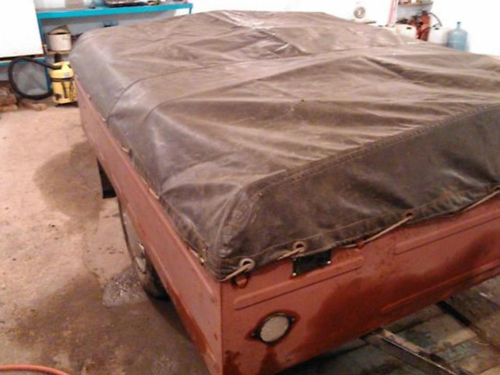

у отца такой прицеп, покупал в Москве в 89году, борта и дно сгнило пару лет назад, переварили с другого, а тент как пластик стал, и потрескался
Дуги в принципе не вопрос изготовить, а вот тент хотел в любом состоянии, для раскроя под новый!

Согласен. Я этот вариант не отвергал. Заодно и повыше сделаю наверное!

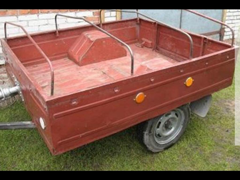

Я вот сегодня приобрёл кузов от легковых грузовичков ВИС — 1860 мм Х 1620 мм

Случайно подвернулся и отказаться не мог - 2500 руб. ! Новый! На машине не стоял, а пылился в гараже. По габаритам в ширине как мой, а длинна на 8-10 см больше моего. Думаю заменить кузов, он у меня прогнил(пол), а заодно избавлюсь от арок, подняв его выше, нарастив каркас от рамы! В образовавшееся пространство можно многое встроить и использовать его для выездов и путешествий! Удлиню дышло и заменю замок на быстросъёмный! У меня и номер шасси есть и табличка с номером приклёпана на кузове, но от коррозии она уже не читаема! Как к замене кузовка ГИБДД отнесётся? Кто в этом вопросе как рыба в воде, прошу проконсультировать! В цвет по документам перекрашу! Кстати думаю возле замка на дышло смонтировать червячный домкрат( типа как для классики) для того чтобы гружёный прицеп от машины отделить и не рвать спину! Подставки очень неудобны, особенно на пересечённой местности! А с задней части ромбический, чтобы подпереть! Передний при движении складываться будет внутрь дышла как бы, а задний сжиматься! Дышло удлиню и возможно замок поменяю на быстросъёмный! С длинным дышлом и рулится лучше при движении задним ходом! Шасси тоже менять хочу под колёса большего размера, есть парочка от Фольксвагена LT! Грузоподъёмность увеличить пружинами побольше или рессорами! Вот тут много фотографий моего прицела и видна рама и шасси!

Может совет у кого созреет по модернизации, глядя на фото! Буду признателен! Но самый главный вопрос с ГИБДД !
