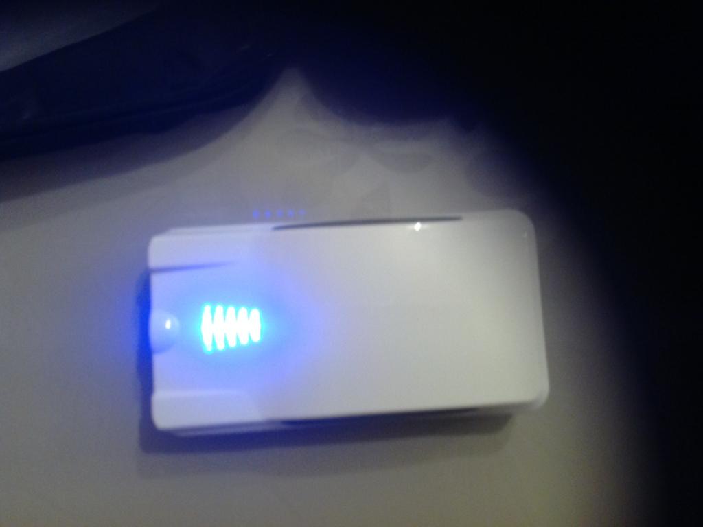

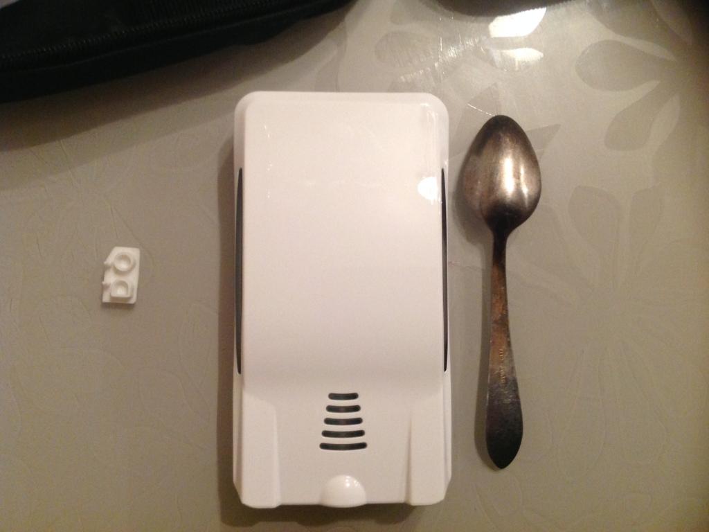

YuraonDelica Опубликовано 11 февраля, 2015 Жалоба Опубликовано 11 февраля, 2015 (изменено) Стал обладателем такого девайса http://avtogsm.ru/carku-e-power-5-p8254.html подарили други на ДР. До этого не верил,что при таком весе и размерах подобные устройства способны крутить стартер! Сомнения закрались когда приобрёл накопительное з/у для смартфонов и т.п. устройств ёмкостью 5200 mAh. Уже испытал Carcu на 3- x литровой Делике при севшем аккуме! Причём подсоединял клеммы Carcu непосредственно к клеммам севшего аккумулятора, а не по привычной схеме прикурки, когда минусовой "крокодил" цепляем на двигатель, плюсовой "крокодил" на плюс аккумулятора! Мотор Ауди 2.4 бензиновый пускал таким же способом подсоединения( через севший аккумулятор) вподряд 8 раз-потом Carcu сел, но справедливости ради скажу, что он был заряжён только на три светодиода = 50% зарядки. В общем доволен! Всем известный жёлтый Jumpstart курит в сторонке. Не каждую машину прикуришь конечно-провода уж очень коротки! И второстепенное для автомобилиста - это возможность заряжать смартфоны/телефоны, приставки,планшеты, ноуты и т.д! Заряжается Carcu как от сети 220v, так и от бортовых 12v! Знакомьтесь: Своего рода аптечка или несессер! Комплектация: Весь набор возможностей Визуальное сравнение для габарита Сигнализатор режима работы и зарядки диодный Характеристики Если кто уже меня опередил в опыте эксплуатации подобного девайса, то милости прошу к обсуждению! Изменено 11 февраля, 2015 пользователем YuraonDelica Цитата

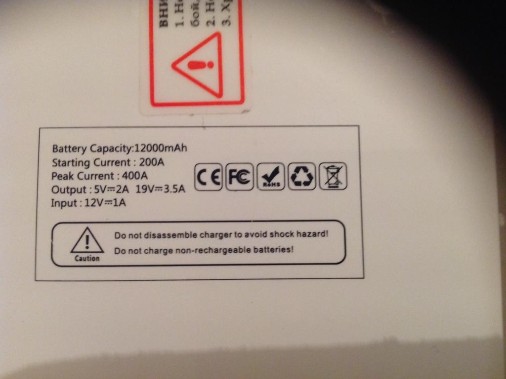

dmig Опубликовано 11 февраля, 2015 Жалоба Опубликовано 11 февраля, 2015 @YuraonDelica, судя по характеристикам, внутри 6 li-ion аккумуляторов 18650 ёмкостью примерно 2000мАч каждый. Что странно, сегодня уже есть банки на 3400мАч (или 5-6Ач для 26650). Реальные характеристики должны быть такие: - ёмкость около 4000мАч, 12000 -- это суммарная ёмкость всех банок - выдаваемый ток -- думаю, 20-30А, в пике до 60-70; для бензинки -- более чем достаточно, для дизеля с живыми свечами -- может помочь основному аккуму сделать необходимые полоборота. Цитата
