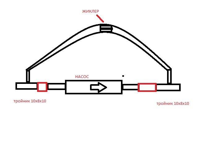

Craig Опубликовано 11 февраля, 2015 Жалоба Опубликовано 11 февраля, 2015 (изменено) Если нужно просто завести - ноу проблем. Завели соседу Делику с "забитым молотком плунжером в тнвд" (так сказали потом в сервисе) там даже корпус был разбит. И стояло с ошибкой на зуб Но нужен магазин з/ч Ставишь в разрез шланга после фильтра внешний бензонасос с Газели (лучше купить слаботочный типа Stellox 10-01003, но нужен уже экзист) И включаешь на минуту - все заведется, даже парафин с водой продавит нафиг. потом отключаешь сразу, поскольку он (Газелевский) может продавить сальник ТНВД. Слаботочный можно использовать почти постоянно, даже полезно чтоб он висел на всякий случай если попадется плохое топливо в дороге. Изменено 11 февраля, 2015 пользователем Craig Цитата

oka859 Опубликовано 11 февраля, 2015 Жалоба Опубликовано 11 февраля, 2015 (изменено) @Justus_Walker,ты это, заходи, если че. @Craig, насос это хорошо, но для того чтобы все работало надёжно и ничего не продавило-выдавило, нужно делать байпас. Берешь 2 тройника (металлические) в отделе Жигули, далее берешь жиклер, который засовываешь в шланг байпаса, все это дело соединяешь и устанавливаешь на авто. Насос подключаешь через реле, + для включения реле можно например найти на клапанах егр. примитивная схема. Жиклер от карбюратора . З.Ы. Мой насос у кого-то так и завис с концами. Кто-то из деликаводов его затихарил..... Изменено 11 февраля, 2015 пользователем oka859 Цитата

SergeyNSK Опубликовано 16 февраля, 2015 Жалоба Опубликовано 16 февраля, 2015 нужно делать байпас. Берешь 2 тройника мы так с Монголии возвращались. Только между тройниками ставили хомут на шланг, и стягивали его пока машина не начинала развивать обороты. Цитата
