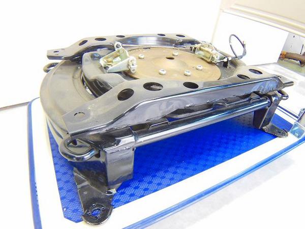

ruslan Опубликовано 12 февраля, 2015 Жалоба Опубликовано 12 февраля, 2015 (изменено) Средний диван Булки очень не лёгкий! Вот вся тема про сиденья Булки в Кирпич http://www.delicaclub.ru/forum/index.php?/topic/9254-%d1%81%d0%b8%d0%b4%d0%b5%d0%bd%d0%b8%d1%8f-%d0%b1%d1%83%d0%bb%d0%ba%d0%b8-%d0%bd%d0%b0-%d0%ba%d0%b8%d1%80%d0%bf%d0%b8%d1%87/page__view__findpost__p__138770 Изменено 12 февраля, 2015 пользователем ruslan Цитата
KlimCD Опубликовано 12 февраля, 2015 Жалоба Опубликовано 12 февраля, 2015 (изменено) В 12.02.2015 в 13:48, ruslan сказал: Средний диван Булки очень не лёгкий! Так булочный диван и не на полозьях стоит... А фиксаторы крепления сидушки Булки к основе: чуть тоньше буксировочной проушины Дерики. Монументальная конструкция. (Фото - в сообщении #7). Изменено 12 февраля, 2015 пользователем KlimCD Цитата

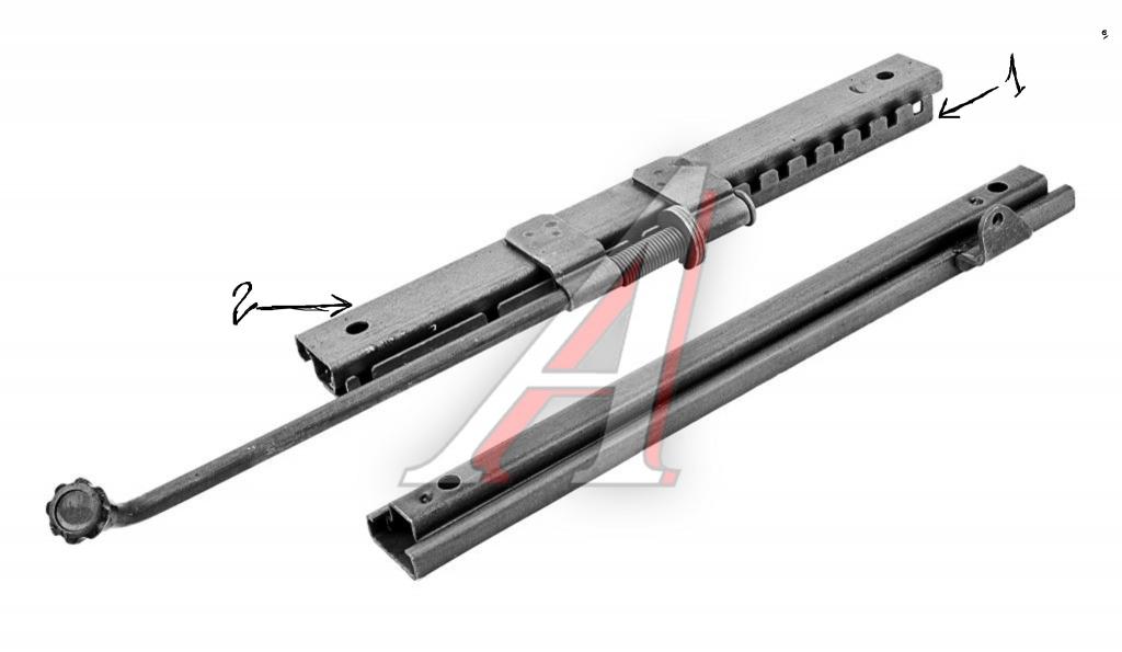

Stinger Опубликовано 12 февраля, 2015 Автор Жалоба Опубликовано 12 февраля, 2015 Надо промерить и посмотреть можно ли из двух сделать одну сторону.Ща поймёте о чём я.)))К примеру,берем два комплекта) салазок с сидений вазовской классики,деталь номер 1(на рисунке) удлиняем такой же деталью(от второго комплекта) посредством сварки до размера штатного крепления дивана к полу.Деталь номер 1 крепим к полу в штатные отверстия,а деталь номер 2 к низу каркаса среднего дивана.Соответственно всё промеряя и подгоняя по высоте,чтобы в разложенном состоянии не было разницы по высоте между рядами. Цитата
ruslan Опубликовано 12 февраля, 2015 Жалоба Опубликовано 12 февраля, 2015 (изменено) Стоп-стоп! Я думал что ты говориш об деликовских салазках среднего ряда! А ты от ....Это всё мусор. По сравнению с салазками которые расчитанны на нагрузку: сиденья, пасажира(ведь он пристёгиваеться к сиденью) и пасажиров сидыщих с зади!!! Там вес инерции происходит в 500кг. на весь механизм!!!! KlimCD У него полозья тоже стоят, но конструкция очень серьёзная(от сюда и вес) Изменено 12 февраля, 2015 пользователем ruslan Цитата
Stinger Опубликовано 12 февраля, 2015 Автор Жалоба Опубликовано 12 февраля, 2015 Тааак.Русь,какая нахрен сила инерции в 500 кг?Я чё как в истребителе 4жи буду создавать?Тем более на вазе эти салазки(с зубами)стоят с одной стороны сидения,я думал поставить на две стороны. Цитата Я думал что ты говориш об деликовских салазках среднего ряда! А ты от ....Это всё мусор. Почему мусор?Обоснуй? Если есть мысли,поделись какие тогда лучше поставить? Цитата
