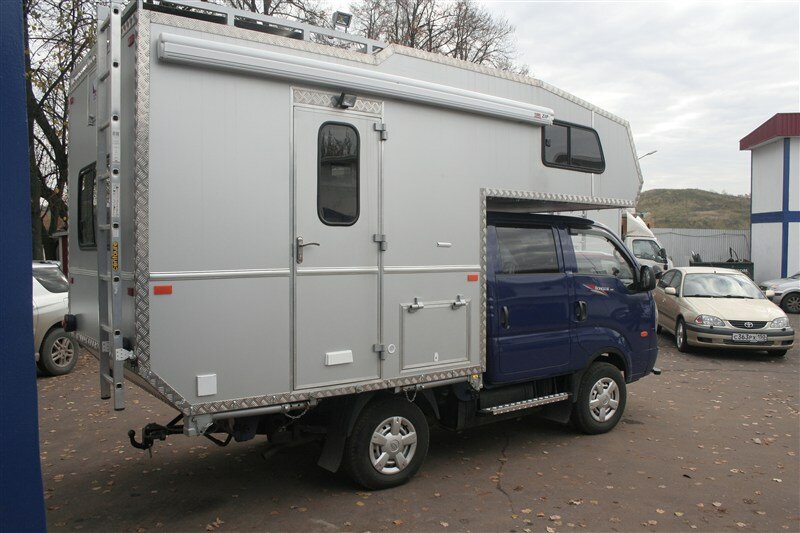

ЖЕкА Опубликовано 16 февраля, 2015 Жалоба Опубликовано 16 февраля, 2015 (изменено) @Карагандинец, вот вариант который мне в душу запал. Прошлым летом начал воплощать мечту на базе двухкабинного Хайса 4вд. Изменено 16 февраля, 2015 пользователем ЖЕкА Цитата

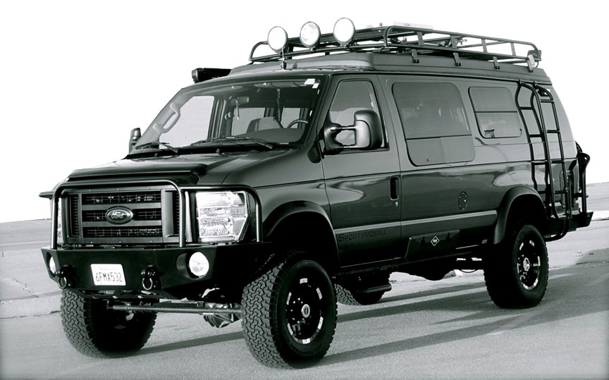

Самоделкин Опубликовано 16 февраля, 2015 Жалоба Опубликовано 16 февраля, 2015 Мосты Dana 60, в легкую до 42", а на счет кемпера...., я вот этим путем иду: Цитата
stepler Опубликовано 16 февраля, 2015 Жалоба Опубликовано 16 февраля, 2015 (изменено) Мосты Dana 60, в легкую до 42", а на счет кемпера...., я вот этим путем иду: Владимир,долго облизывался на подобные авто,вдохновленный вашим,но все же разум взял верх и кирпича)тяжко с зч на америкосов,к сожалению...а если по теме то авто с картинки не уложится в бюджет 400к) Изменено 16 февраля, 2015 пользователем stepler Цитата

ЖЕкА Опубликовано 17 февраля, 2015 Жалоба Опубликовано 17 февраля, 2015 @Карагандинец, мои планы самые скромные! Хайса своего я хочу оставить практически в стоке (лиш не большой лифт и перенос "вдоха" за кабину). Вся мулька в съемном кемпере! Уж больно комфорта хотеться стало, а куда я обычно на своем кирпичике отдыхать ездил, туда мне стокового Хайса хватит. Ведь не на трофи готовлюсь. Фоток пока нет, латаю и крашу (шибко гнилой достался!). Цитата
