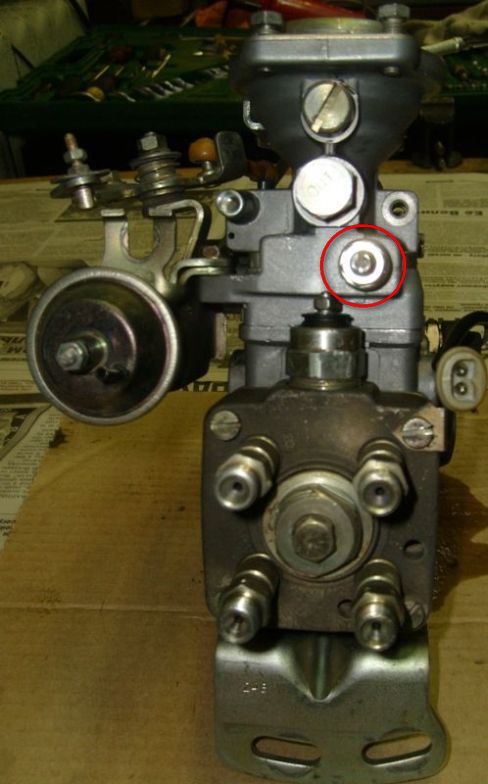

Скажите. Я правильно понимаю что болт регулировки цикловой подачи отмечен на рисунках красным цветом?
Пломба представляет собой жестяной колпачок одеваемый сверху.
Изменено пользователем zandr
  • 2 месяца спустя...
zandr, правильно понимаешь 8)
Еще вопрос возник, под болтом регулировки есть прокладки?
Бежит из-под него солярка, немного капает, но все же. Есть там пружинки или западлянки какие? Думаю выкрутить его не снимая тнвд и боюсь вылетет там чего нить и потом не соберешь 8)
Вобщем неохота снова снимать тнвд - ищу легкие пути 8)
если выкрутить болт рег цикловой то ничего не вылетит главное ТОЧНО измерить на сколько он вкручен был +посчитать количество витков.Он носиком поджимает пластиночку ,кстати одна из пружинок верхней крышки от газульки и цепляется к этой пластинке,поэтому когда одеваешь крышку с газулькой то ее тяжело и неудобно одевать пока не выкрутишь болт цикловой.Отрегулировать потом дотаточно просто раз с 5ти эмпирическим путем 1 -если много то повышенные хх и много дыма при разгоне при этом прибавки мощи практически не чувствуется,а если мало то нет ни тяги не дыма+пониженные хх.
