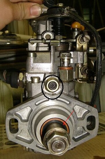

N181 Опубликовано 16 августа, 2012 Жалоба Опубликовано 16 августа, 2012 (изменено) снял ТНВД подключил через отдельный насос стал ждать... потекло..., тока не там, где ждал сальник оказался не при делах мокрить начало через....вот это (в кружке) поскольку знаниями об устройстве данной штуки на момент разбора не обладал решено было аккуратно замазюкать место подсоса эпоксидкой собрал, завёл вроде не сосёт завтра ещё погоняю посмотрю... Изменено 16 августа, 2012 пользователем N181 Цитата
