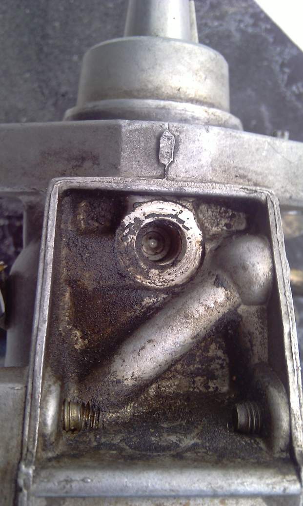

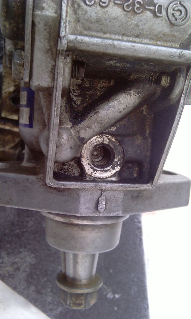

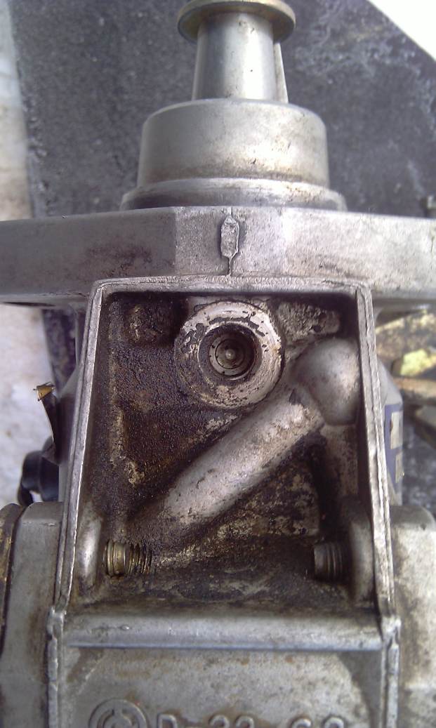

rusha68 Опубликовано 9 января, 2013 Жалоба Опубликовано 9 января, 2013 Добрый день!Банальное дело,где то подтекает тнвд,но вопрос у меня в другом!Полез в яму смотреть вид с низу и рассмотрел на корпусе тнвд отверстие с резьбой,зияющей своей"наготой"в луче фонаря!Может кто сказать,так и должно там это быть?Просто нигде не нашёл картинки тнвд вид с низу!))))Как только попаду в яму под машину попробую сфотографировать!.спасибо! Цитата
N181 Опубликовано 9 января, 2013 Жалоба Опубликовано 9 января, 2013 ну-да, ну-да... есть там такое....ближе к шкиву помоему... не забуду, то завтра фоткну и гляну вниматочно... Цитата
rusha68 Опубликовано 9 января, 2013 Жалоба Опубликовано 9 января, 2013 да именно в этом месте!просто смутило,что больно свежая(чистая).Буду оочень признателен Цитата
N181 Опубликовано 10 января, 2013 Жалоба Опубликовано 10 января, 2013 (изменено) отверстие глухое...ни шариков, ни заглушек... думаю это чё то типа для крепления при установке на стенд... Изменено 10 января, 2013 пользователем N181 Цитата
rusha68 Опубликовано 11 января, 2013 Жалоба Опубликовано 11 января, 2013 В 10.01.2013 в 07:31, N181 сказал: отверстие глухое...ни шариков, ни заглушек... думаю это чё то типа для крепления при установке на стенд... Спасибо!!! Цитата
