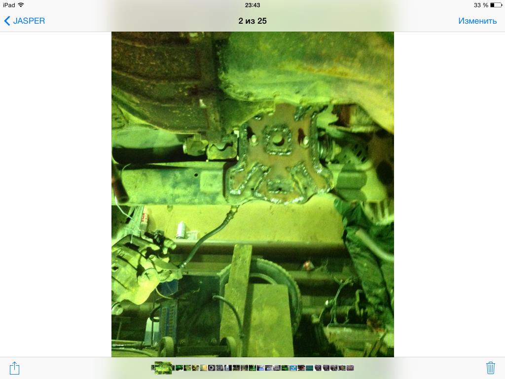

D-mitriy Опубликовано 10 марта, 2015 Жалоба Опубликовано 10 марта, 2015 Делика - хлипкий кусок фольги! +100000000000000000Если нет умения латать ее в дороге желания время от времени заваривать лонжероны и прочие усилители + ловить ржавчину, в том числе и от РЕЗКИ арок, которая по любому!!! появится и весьма быстро и хрен от неё избавишься, лечить детские болезни с электрикой (говенного качества проводка), менять клепающие мозг вакуумники, водить унылую телегу на валкой стоковой никакущей подвеске или бесконечно идти к оптимальной управляемости и адекватному поведению подвески путем проб и ошибок, тратить время и деньги на прочую хрень , не лифтуйте ее покупайте её, Она ВЫ проживете на порядок дольше спокойней я все сказал, Хао! Цитата
