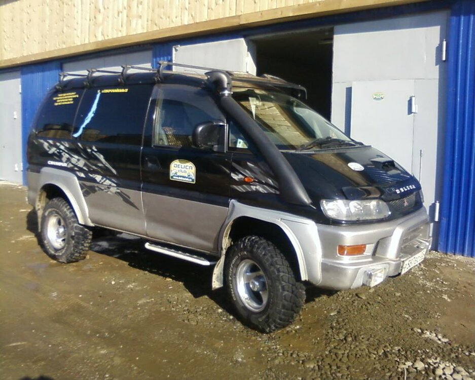

Смуглый Опубликовано 11 марта, 2015 Жалоба Опубликовано 11 марта, 2015 (изменено) @Evgeny Baikal,не чегосибе на 12 сантиметров от стока пружинами и проставками!!!больше чем 4" и все пружинами и трех сантиметровыми проставками,и панара не сместилась! раскажите как? у меня лифт 5 см с зади ,арки не резанны, резина 33,мост сместился с родной панарой на 3 см Изменено 11 марта, 2015 пользователем Смуглый Цитата

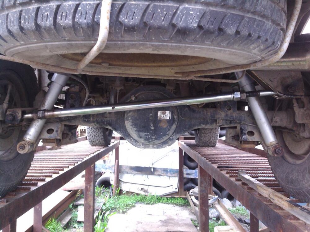

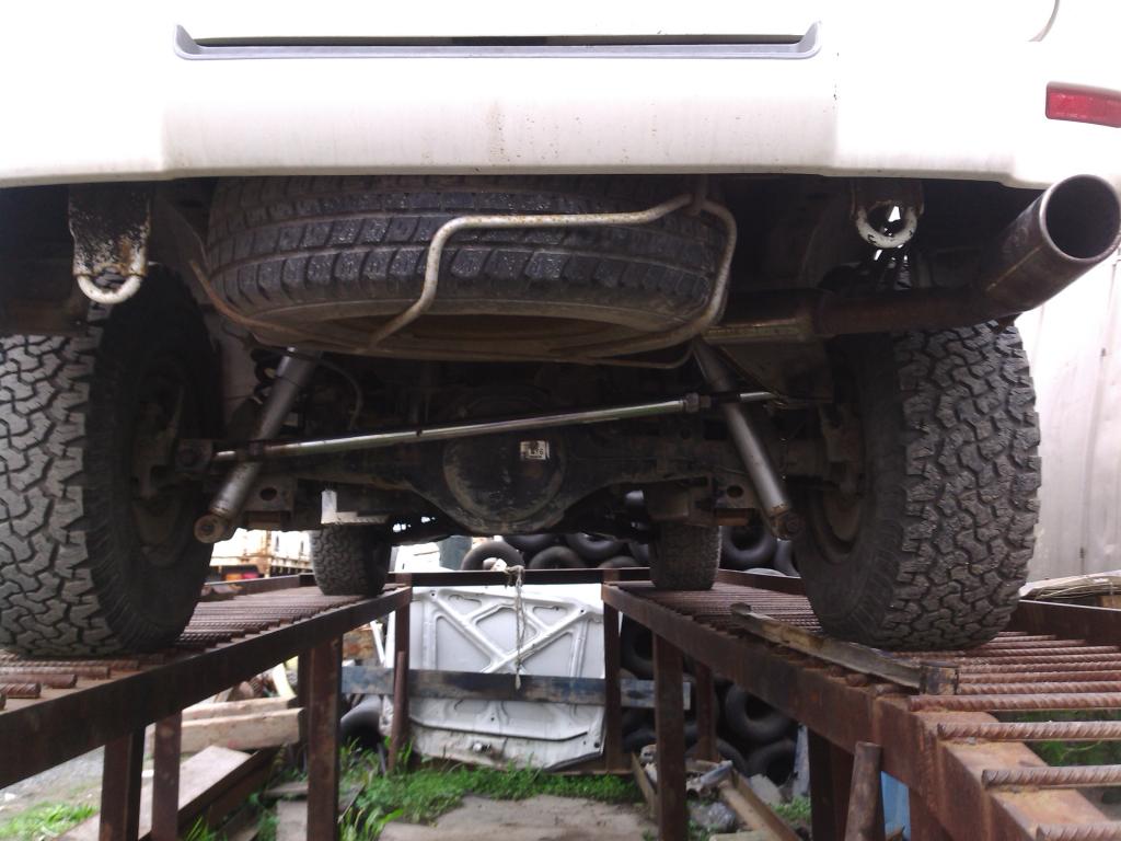

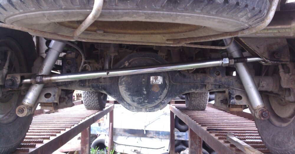

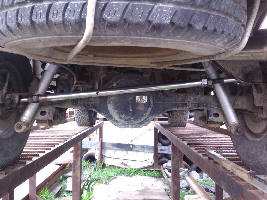

Смуглый Опубликовано 11 марта, 2015 Жалоба Опубликовано 11 марта, 2015 @Evgeny Baikal,О 4,5" дюймах у вас речи и не идет! @ganik077,что то не реальное!Рычаги тогда нижнии в каком положении!?? фото немного не коректное так как колесо на припятствии,но других нет к сожалений,вот еще фото нащей работы у человека лифт два,с зади установленны просто усиленные пружины немного длинней!что то как то!?!? может вы лучше фото сделаете с рулеткой данного узла!ну и я завтра гляну как что у меня! Цитата

D-mitriy Опубликовано 11 марта, 2015 Жалоба Опубликовано 11 марта, 2015 У меня стандартная тяга панары , усиленные пружины 15.5х410 синие плюс проставки 3см , машина поднята на 12 см , от стока , литье -28 колеса 31х10.5 х15 грязевые , линьки зад от прадика на 4 см длиннее , ни каких изменений в конструкции нет , амморты которые почти в идеале для меня скорч хеды сж40 см , разж 70 см , подушка понары находиться при всех моих усилений по центру моста , а я то думал для чего она , спасибо за инфу !!! Колеса у меня стоят в норме ! У тебя видимо другое нарушение ! это просто фантастика - уникальный случай счастливчик. @Evgeny Baikal,О 4,5" дюймах у вас речи и не идет! по фото как то так +100500 @ganik077, глянь, может окажется полезным панара "растянута" на 14-16 мм (точнее не упомню) в сравнении со стоком кстати, возможно АЛЕКСЕЙ222 прав касательно диска (отличные от остальных ширина и/или вынос) @ganik077, ну либо уже дорога на геометрию - пусть на стенде выяснят не кривая ли авто и расставят все точки. Цитата

Смуглый Опубликовано 12 марта, 2015 Жалоба Опубликовано 12 марта, 2015 (изменено) @Evgeny Baikal,http://www.delicaclub.ru/forum/index.php?/topic/30127-%D0%B8%D0%B7%D0%B4%D0%B5%D0%BB%D0%B8%D1%8F-%D0%B8%D0%B7-%D0%BC%D0%B5%D1%82%D0%B0%D0%BB%D0%BB%D0%B0-%D0%B8-%D0%BC%D0%B5%D1%82%D0%B0%D0%BB%D0%BE-%D0%BE%D0%B1%D1%80%D0%B0%D0%B1%D0%BE%D1%82%D0%BA%D0%B0/ первый пост!на фото машина с 5 просевшими сантиметрами лифта арки не резанны,резина 33" Изменено 12 марта, 2015 пользователем Смуглый Цитата
