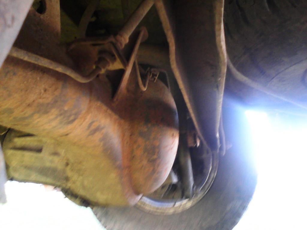

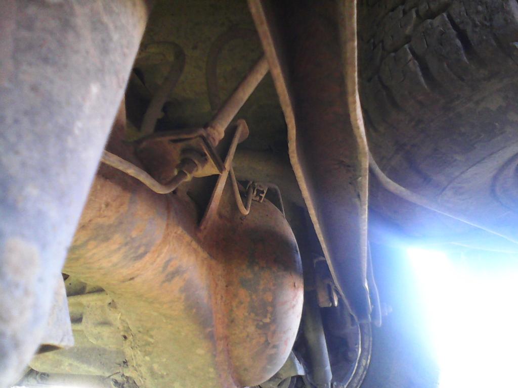

Evgeny Baikal Опубликовано 13 марта, 2015 Жалоба Опубликовано 13 марта, 2015 (изменено) В 13.03.2015 в 16:46, михалыч алт сказал: Промерить геометрию кузова для начала нужно. А потом уже судить о возможных неисправностях. Взять рулетку и на канаве промерить расстояния от нижней шаровой до балки заднего моста ( по вдоль и по диагонали ). Записать показания. И станет ясно куда и на сколько смещен мост. Может просто кронштейн панары погнут, или действительно диски разные. ( можно попробовать колеса с права на лева поменять ). Фото смотрел , тяга понары гнутая на мой глаз где то на 1-1.5 см в внутрь сложилась геометрия ( если взять полную длину панары ) Изменено 13 марта, 2015 пользователем Evgeny Baikal Цитата

D-mitriy Опубликовано 13 марта, 2015 Жалоба Опубликовано 13 марта, 2015 @Смуглый, родная панара гнется просто на раз, как пластилин. причем дважды встречал такой случай: при движении задним ходом встреча с пеньком, камушком в колее или в воде. Цитата

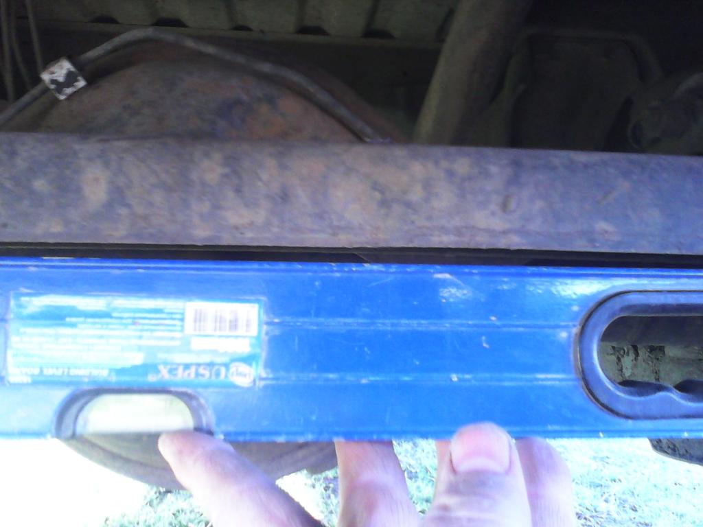

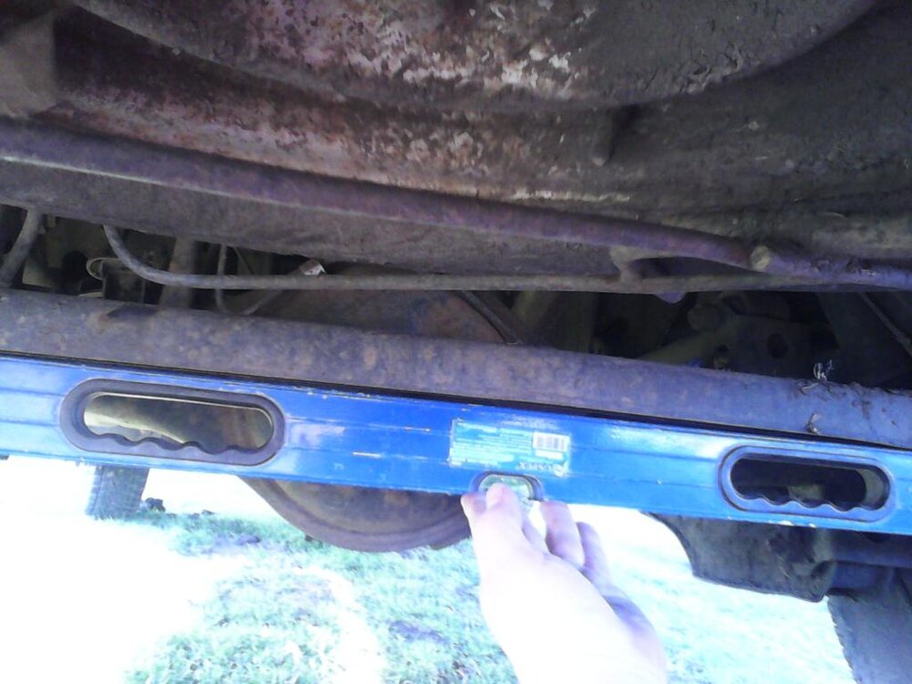

D-mitriy Опубликовано 16 марта, 2015 Жалоба Опубликовано 16 марта, 2015 @ganik077, на 4 фото то ли неудачное фото завален горизонт ( что вряд ли), то ли панара все таки кривая (винтом) Цитата

Denikin Опубликовано 16 марта, 2015 Жалоба Опубликовано 16 марта, 2015 На моём фото с гнутой панарой не куда мост не сместился на косо бок)))) возможно просто сместился с лева на права но не как не на кособок как на фото @ganik077, и с такой понарой отьездил около 5000км) и резину даже не поело)))) так что панара думаю отпадает)))) нужно смотреть состояние домиков и саленблоков))) Или машина была в ДТП и немного винтом зад))) Цитата
ganik077 Опубликовано 16 марта, 2015 Автор Жалоба Опубликовано 16 марта, 2015 @Denikin, Вот вот именно с лева на право и сместился. Цитата
михалыч алт Опубликовано 16 марта, 2015 Жалоба Опубликовано 16 марта, 2015 В 16.03.2015 в 15:24, ganik077 сказал: @Denikin, Вот вот именно с лева на право и сместился. Ну тогда нужно проверить крепление панары к кузову. Может кронштейн сломан или погнут?. На Жигулях 2106 такая беда постоянно присутствует ( особенно если кузов гнилой ). Цитата
ganik077 Опубликовано 16 марта, 2015 Автор Жалоба Опубликовано 16 марта, 2015 (изменено) парни померьте длину обычной панары. приложил метр виден изгиб так же небольшой изгиб вперёд очевидно согнули когда сдавали назад. такие незначительные деформации не могли дать такое смещение или я не прав. попробую снять отрихтовать посмотрим что получится. Изменено 16 марта, 2015 пользователем ganik077 Цитата

asf Опубликовано 18 марта, 2015 Жалоба Опубликовано 18 марта, 2015 а кузов не завален? мож торсионы неравномерно накручены? Цитата
михалыч алт Опубликовано 19 марта, 2015 Жалоба Опубликовано 19 марта, 2015 В 16.03.2015 в 15:43, ganik077 сказал: парни померьте длину обычной панары. приложил метр виден изгиб так же небольшой изгиб вперёд очевидно согнули когда сдавали назад. такие незначительные деформации не могли дать такое смещение или я не прав. попробую снять отрихтовать посмотрим что получится. При таком незначительном изгибе мост сильно не сместится. Это скорее всего точно кронштейн гнутый. Цитата

ganik077 Опубликовано 19 марта, 2015 Автор Жалоба Опубликовано 19 марта, 2015 @asf, нет явных кренов не замечено Цитата
