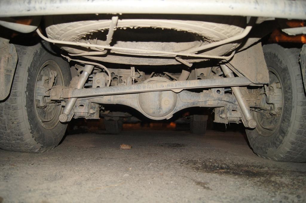

ganik077 Опубликовано 21 марта, 2015 Автор Жалоба Опубликовано 21 марта, 2015 @SergeyNSK, спасибо класные шарабушки. вот и я хочу убедиться в чём дело а если панара не виновата усилить её наварив полосу снизу тем самым завершив конструкцию и увеличить сопротивление к деформации. Цитата
Evgeny Baikal Опубликовано 21 марта, 2015 Жалоба Опубликовано 21 марта, 2015 (изменено) Сегодня успел между делом снять размеры , длина панары по центрам крепежных болтов 1055 мм, длина от вн части левого лонжерона до центра ( болта ) крепления панары в кронштейне 970 мм, расстояние от лонжерона до колеса 130 мм , что с права , что с лева . Изменено 21 марта, 2015 пользователем Evgeny Baikal Цитата
ganik077 Опубликовано 21 марта, 2015 Автор Жалоба Опубликовано 21 марта, 2015 @Evgeny Baikal,Большое человеческое спасибо. теперь можно голову поломать и мозгами раскинуть что к чему. моя панара 1060мм может замерил неточно завтра перемерю но думаю что 5мм фигня. за замер от лонжерона отдельное спасибо прояснит состояние кронштейна. да и с днюхой внука всего вам самого. у меня 22 марта у старшей дочки тоже 19 лет. УРА именинникам. Цитата

Denzo Опубликовано 24 марта, 2015 Жалоба Опубликовано 24 марта, 2015 @ganik077, регулируемая панара - борьба со следствием. В данном случае надо устранить причину. Причина осталась не выясненной.... измеряем геометрию кузова, господа, ибо интрига сохраняется.... Наблюдаем за темой. готов помочь замерами, но, слегка не сток... формулируйте вопросы - страна наша гигантская, людей толковых - тьма, подскажут Цитата
ganik077 Опубликовано 24 марта, 2015 Автор Жалоба Опубликовано 24 марта, 2015 Всем привет произвёл замеры получилось вот что. от левого лонжерона до центра болта крепления панары на кронштейне 975мм на 5мм больше чем у @Evgeny Baikal получается мой кронштейн на 5мм смещён в право, от левого лонжерона до левого диска (колеса) 115мм. от правого лонжерона до правого диска 125мм. разница 10мм. 5мм на кронштейне - 5мм моя панара длиннее должна компенсировать смещение кронштейна откуда разница на колёсах в 10мм. и как по вашему мнению это критично или плюнуть и забыть. Цитата
Evgeny Baikal Опубликовано 24 марта, 2015 Жалоба Опубликовано 24 марта, 2015 ganik077 погрешность рулетки учитывай , они все плавают в размерах , родная не может быть длиннее , сегодня еще запас по мерил т.е другую панару , 1055 + - 1-2 мм , на такое 10 мм смещение плевать не надо , может когда то был удар в задний мост , при ремонте до нормы не вытянули ??? Совсем забыл попробуй кронштейн отбить отвесом , ( веревочка с гайкой ) прижал к днищу веревку и результат паралельности увидешь , у себя пробовал норма ! Проверь потом будем дальше думать !!! Цитата
ganik077 Опубликовано 24 марта, 2015 Автор Жалоба Опубликовано 24 марта, 2015 вношу поправку длинна панары 1055мм перемерил ещё раз и другой рулеткой Цитата
Evgeny Baikal Опубликовано 24 марта, 2015 Жалоба Опубликовано 24 марта, 2015 вношу поправку длинна панары 1055мм перемерил ещё раз и другой рулеткой Паралельность проверил ? Цитата
ganik077 Опубликовано 24 марта, 2015 Автор Жалоба Опубликовано 24 марта, 2015 нет ещё надо на горизонтальную поверхность стать а у меня это проблема я на косогоре живу. надо куда то ехать Цитата

ganik077 Опубликовано 26 марта, 2015 Автор Жалоба Опубликовано 26 марта, 2015 @zalip, Привет. у меня тоже подушка в стороне от моста я думал это косяк а походу это норма. @Borman,Машинку на ровную площадку надо чтобы отвесом по совету @Evgeny Baikal,проверить кронштейн панары должен быть перпендикулярно лонжерону вроде. думаю как подлезть угольником чтобы обойтись без горизонтальной площадки. парни а на каком расстоянии должен быть мост от кузова в стоковом варианте я понимаю что это всё приблизительно но как то надо определить родные пружины стоят или усиленные. расстояние от колеса до крыла тем более у всех разное в виду многих факторов. Цитата
