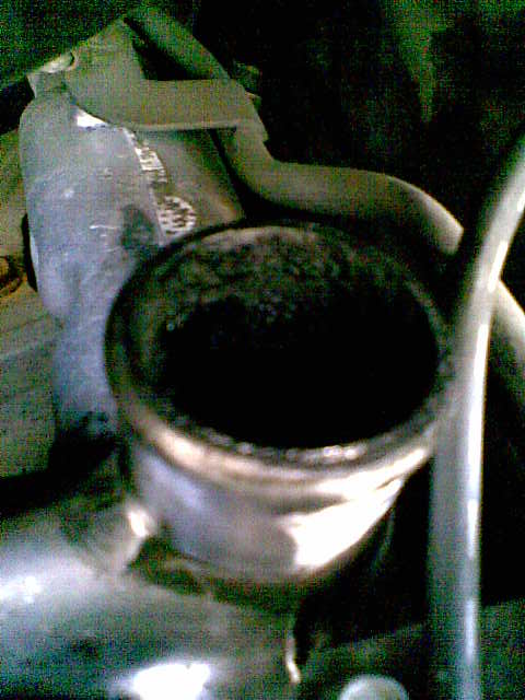

DinyaZavr Опубликовано 1 ноября, 2007 Жалоба Опубликовано 1 ноября, 2007 Вот фотка грязного моего коллектора....Меня мучает вопрос..На двигателе 4М40 без ЕФИЮ можно снять впускной коллектор без снятия выпускного? Цитата
terran-sk Опубликовано 2 ноября, 2007 Жалоба Опубликовано 2 ноября, 2007 Лвиная доля смолы во впускном - от ЕГР. У меня при покупке шланчик с клапана ЕГР был сдернут до меня, я же еще и сапун вывел вниз, дырку в резиновом патрубке заткнул пробкой и залил герметиком. Помню на Терране снимал впускной, еле еле очистил от смолы, чем только не тер, даже стиральным порошком. толщина была в посантима. Там заглушил все наглухо. Цитата

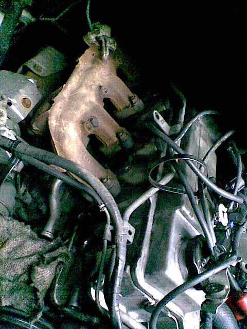

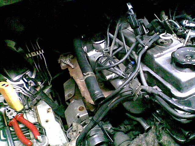

JONJ Опубликовано 9 января, 2009 Жалоба Опубликовано 9 января, 2009 Поснимал я коллекторы! Катострофа! Первый обломился болт, который крепит выпускной коллектор к турбине. Но это не сама проблема. При сборке обломилась шпилька, причем самая последняя. Мужики, может кто высверливал не снимая головы? Поделитесь! Цитата
25diesel Опубликовано 15 января, 2009 Жалоба Опубликовано 15 января, 2009 JONJ сказал: Мужики, может кто высверливал не снимая головы? Поделитесь! Я высверливал. Только на своей. Тоже очень не удобно,специально покупал самую маленькую дрель,какую смог найти. Самое главное-начинать сверлить ТОЧНО ПО ЦЕНТРУ БОЛТА И НЕ ОТКЛОНИТЬСЯ ОТ ОСИ. Первое сверло 1мм. Дальше увеличивал 2,3,4... У меня получилось смещение от оси-потому запорол резьбу. Пришлось перерезать на М10.. Цитата

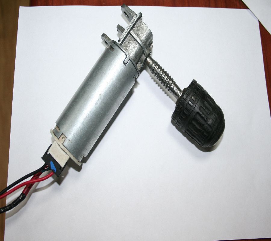

JONJ Опубликовано 15 января, 2009 Жалоба Опубликовано 15 января, 2009 Я езжу пока так. Но потихоньку готовлюсь к этой процедуре. Собрал разные мотрчики, сооружаю дрель. Угловая дрель в магазине ценой кусается. Цитата
