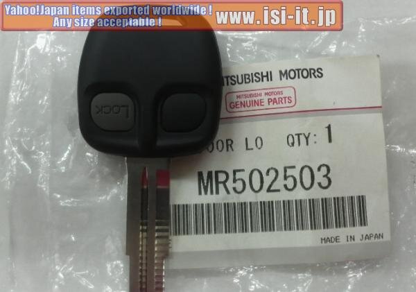

KlimCD Опубликовано 19 марта, 2015 Жалоба Опубликовано 19 марта, 2015 Всем, здравствуйте! Обычная ситуация: куда-то запропал ключик с пультом ДУ на Булку. Запасной есть. Состояние - не очень... А тут, смотрю, на аукционе Yahoo! продаётся новый ключик. В описании к лоту продавец сообщает: "Я, в качестве бонуса, приложу копию способа установки настройки". Я, ничтоже сумяше, думал, что для перепрограммирования ключа мне придётся тащиться в "Рольф" (дилер). Вопрос: кто-нибудь знает, что за "способ установки настройки"? Делал кто-нибудь такое? С уважением Сергей Климов. Цитата

KlimCD Опубликовано 19 марта, 2015 Автор Жалоба Опубликовано 19 марта, 2015 Подтверждаю: купил сегодня на ауке ключ-болванку с передатчиком (фото в первом посте). На ключе не нарезаны выступы. Надо будет скопировать со своего. Но это не проблемма, Вы же понимаете... Вот, что пришлёт мне японец под видом "копия способ установки настройки"? Листочек с "кракозябликами"? С техническими терминами у меня - того.... них фирштейн, как говорят англячане. Неужели до сих пор никто ключ не перепрограммировал? Метнусь в Клуб "Пятачков" на Дроме: почитаю, чо они с ключом делают... Цитата

KlimCD Опубликовано 4 июля, 2015 Автор Жалоба Опубликовано 4 июля, 2015 Никаких проблем с "пропиской" нового ключа не возникло : Оригинальную инструкцию прилагаю. Даже перевод не требуется... . Замыкаем на массу диагностический разъём (первый штекер). Включаем зажигание. В течении 10 секунд ЦЗ три раза закрывает/открывает замки дверей. Нажимаем на новом ключе кнопку Lock - замки закрываются. Потом кнопку OnLock - замки открываются. Выключаем зажигание. Отключаем от массы диагностический разъём. Новый ключик "прописан". Оказывается , всё просто, если, конечно, есть инструкция.... . Цитата
